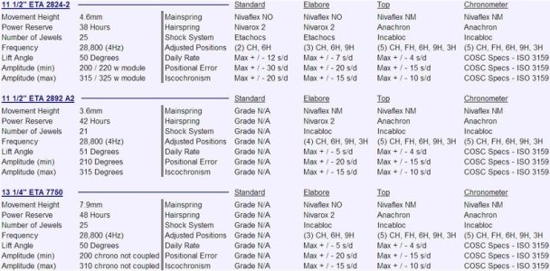

Evo i jedne tabele u prilogu koja se već pojavljivala na forumu:A 7s26 po fabrici je na+-25s...

Prvo 7s26 radi na 21.600 a ne na 26.600, drugo Dukes je imao Chopard MM GMT koji je COSC sertifikovan :) A vi kolega mozete da pricate sta god hocete, 7s26 kasni ili zuri 1 s na dan, :) a i 6r15 je blizu, ali on zato radi 55sati :) a reci mi koji svajcarci rade toliko i koliko ti satovi kostaju.
