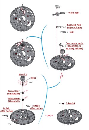

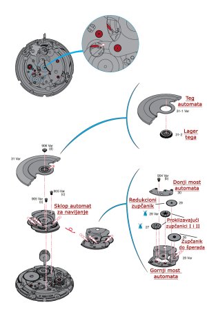

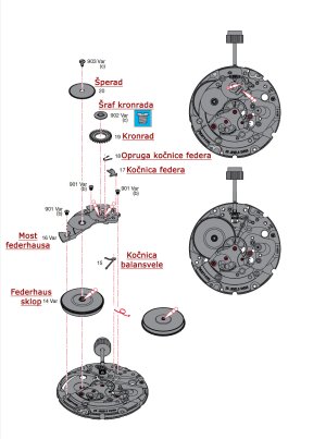

U želji da se termini automatskih satnih mehanizama unificiraju pripremili smo ovaj grafički prikaz. Putem ovog prikaza se mogu videti delovi rasklopljenog ETA 2824-2 mehanizma i nazivi koje se koriste u časovničarstvu u našoj zemlji.

Htedoh da pitam da li su nekome poznate alternativni termini za neke od postojećih. Bilo bi zgodno da ih zajedno sakupimo. Na primer, ako se datum ring takođe kaže datumski prsten, to bi se moglo dodati. Odlično je što je sve dato sa slikama, a g. Bojoviću veliko hvala.
U našoj časovničarskoj branši, da je tako nazovem, se veoma mnogo koriste engleski do nemački termini (kao što je slučaj za računare i ostalo). Stoga su na grafičkom prikazu ispisani termini onakvi kako ih najčešće koriste naši časovničari.
Da li je onda ovo rezultat ankete sa više časovničara? Više od pola termina su ono što se zove stručni žargon,a ne stručna terminologija. Otprilike isto kao kod automobila - šoferšajbna je vetrobransko staklo, rikverc svetlo je svetlo za hod unazad. Čudno mi je da pola onih zupčanika nema odgovarajući naziv, a o ciferu da ne govorimo. Jeste da skoro svi koristimo reč cifer, ali to se kaže brojčanik.
Kao sto sam i napomenula, Casovnicar Bojovic nam je pomogao oko ove terminologije. Svakako je apelovao da se njegove ostale kolege ukljuce i daju svoj komentar.
Ovo su nazivi koji se koriste međju casovnicarima u našoj zemlji. Koliko mi je poznato, casovnicarske skole uveliko u zemlji vise nema, te nam ostaje da se drzimo njih i termina koji oni koriste. Stoga, mozda ovi termini zvuce cudno i pomalo neprikladno, ali dosta stranih reci je prihvaceno u našem jeziku. To nam je svima poznato...
Pozz! :)
