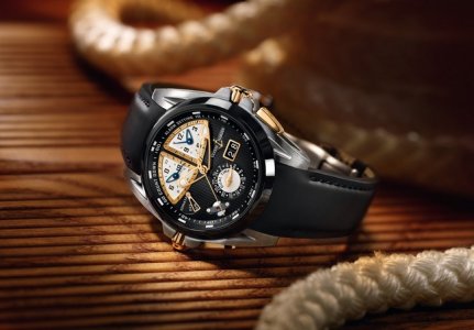

Nautička Inspiracija
Ulis Nardan (Ulysee Nardin) ima jaku istorijsku vezu sa morem i plovilima. Doba nastanka firme je vreme industrijske revolucije; brodovi raznih tipova i veličina špartaju svetskim morima i okeanima donoseći u Evropu blaga novih zemalja. Svi oni su navigaciju obavljali pomoću sekstanta, a neophodan uređaj pri tome je tačan sat. Na Ekvatoru, razlika od jedne sekunde rezultuje greškom u navigaciji od oko 450m. U mnogim plovilima kuckali su njihovi hronometri. Zato ne čudi sto Ulis Nardan (Ulysee Nardin) ponosno ističe simbol sidra pored svog imena. Takođe, nije čudo što je za ovaj divni primerak potražio inspiraciju u nautici, tačnije, u modernim superjahtama, plovilima koja više sliče svemirskim negoli morskim brodovima. Zadata tema izvire iz gotovo svakog elementa sata, počev od skeletoidnih kazaljki koje podsećaju na siluetu broda, preko podbrojčanika u obliku jedara do reljefnog ciferblata koji je eho teksture palube od tikovog drveta. Indikator alarma nesumnjivo podseća na ručicu akceleratora. Linije kućišta i lugova, sportskom oštrinom, dinamičnošću ali i elegancijom nesumnjivo odaju svoj stilski uzor – moderne, aerodinamične i minimalističke linije super jahti.

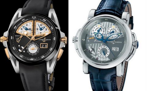

Sonata Strimline i njen uzor Sonata
Nardan je kao osnovu Strimlajna (Streamline) uzeo svoj nagrađivani i veoma elegantni model Sonata i sve linije zategao, zaoštrio, učinio sportskijim i dinamičnijim. Kućište je blago uvećano, sa Sonatinih 42mm na Strimlajnovih 44mm, igrom boja i tekstura na brojčaniku dodatno je osnažen sportski izgled Sonate Strimlajn.

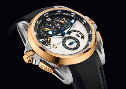

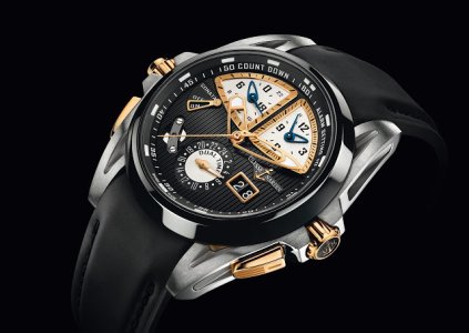

Sonata Strimlajn (Sonata Streamline) nam dolazi u dve verzije: Ref. 675-01 i Ref. 675-00.
Prva, referentnog broja 675-00 sa kućištem od titanijuma, krunicama i dugmićima od osamnaestokaratnog roze zlata i keramičkim bezelom.
Druga, referentnog broja 675-01 je takođe u titanijumskom kućištu, sa krunicama i dugmićima od roze zlata, ali je na ovoj verziji i bezel zlatni.
Ova dve verzije se razlikuju i po izgledu brojčanika. Kako, poslovično, slika kazuje više od reči, evo fotografija u krupnijem planu:
Ref.675-00
REf.675-01
Ref. 675-01 je izgledom brojčanika bliža „običnoj“ Sonati, međutim, iako je lepog i zaokruženog dizajna, mišljenja sam da Ref. 675-00 neuporedivo bolje izgleda i da je nekako dosledniji sportskoj i nautičkoj temi. Posebno se ističe geometrijsko rešenje gornjih podbrojčanika koji daju vizuelni pečat ovom satu. Dovoljno smo razgledali trup i palubu, siđimo u motorni prostor.

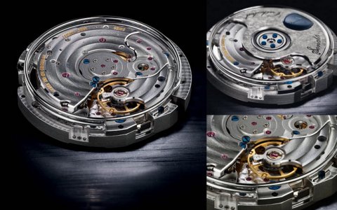

Briljantni Cal. UN- 67
"Plovilo" pokreće vrlo moćni UN-67 "motor". Ovaj biser je razvijan punih 7 godina, a izrađen je potpuno „in-house“ (kasnije više o mehanizmu i tehnologiji koja je inkorporirana). Kalibar UN-67 je automatik, ima rezervu snage od 42 sata i omogućava funkcije alarmnog gonga, "Dual time" sistem, instant podešavanje vremenske zone, datuma, štoperice i tajmera.

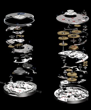

Eksplodirani prikaz UN-67
Glavna odlika UN 67 jeste određeni broj važnih pokretnih elementa izrađen od silicijuma. Iako danas mnogi brendovi koriste silicijum, Ulis Nardan (Ulysse Nardin) je pionir u ovoj oblasti. Prvi su, jos 2001, u svoj model "Freak" ugradili silicijumske komponente i od tada nisu prestali da razvijaju tehnologiju. Sve silicijumske komponente razvijaju i proizvode u Sigatec A.S, maloj firmi, članici Nardinove grupe. U Sonati su i anker (anchor escapement) i zupčanik ankera (escapement wheel), kao i spirala izrađeni od silicijuma (balance-spring, hairspring).
Zašto silicijum? Zato što je silicijum lakši i ima manju frikciju (nema potrebe za podmazivanjem), čvršći je za nekih 400 vikersa od čelika (koji je oko 1100 vikersa), zatim, potpuno je nemagnetičan, imun na koroziju, i može se proizvesti u optimalnim oblicima (Nivarox, Parachrom, Elnivar i sl. opruge balanse od legura metala su kružnog preseka i jednake debljine čitavom dužinom, dok se od silicijuma ta opruga može proizvesti u četvrtastim presecima i različite debljine).
Ako se podsetimo da se zaprečni sklop (escapement) kreće brzinom od 28.800 puta u toku sata i da se za to kretanje koristi oko 65% energije koju daje glavna opruga, jasno je da niža masa i manja frikcija rezultuju manjim gubitkom energije, a time, posredno, i većom tačnošću mehanizma.

Ha,ha...tek sad vidim zasto kazaljke na originalnoj Sonati neki zovu brkovima. Pogledajte desnu sliku, skroz gore na pocetku. Zamislite da su kazaljke na 8:20h. :D
