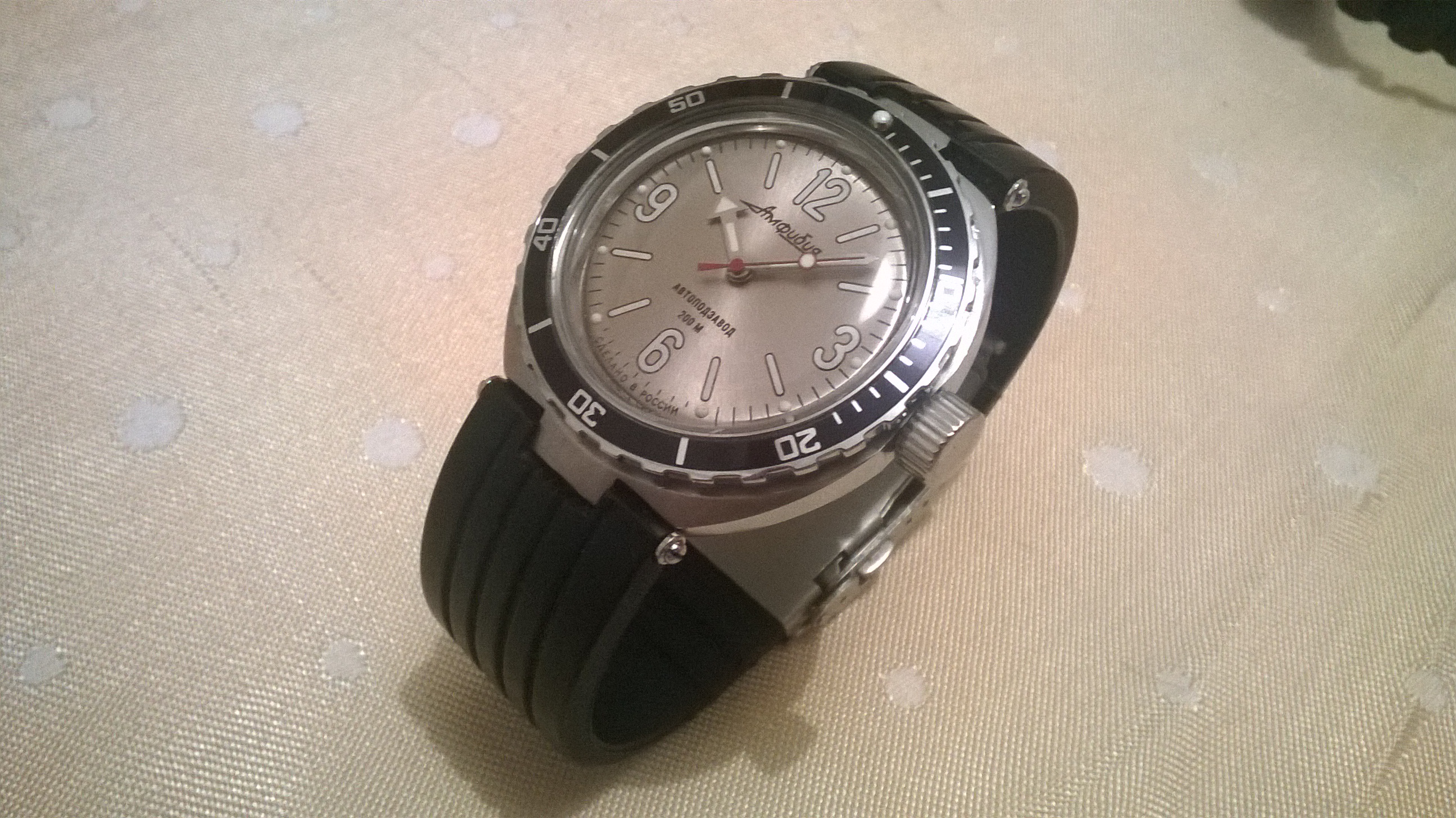

inače je krunica ušla bez problema, sat je veoma tačan. Očekuje me još samo zamena cifera, i staviću mu providni poklopac jer je svakako desk diver. Trenutno mi je omiljen za nošenje i jedva čekam da prođu vrućine jer zbog narukvice izbegavam da ga nosim. Stvarno je ispao fenomenalno.
Skinuo sam odmah čeličnu, inače 99/100 je kao na Monster II, kopča malo drugačija i naravno endlinkovi. Generalno ok narukvica, ali nije da padneš u nesvest, svakako sat ne dolazi dovoljno do izražaja. Pa sam stavio Vostok 22mm, koja je fenomenalnog kvaliteta, ali se ne sužava ka krajevima već je 22-22, a bila bi bolja da je 22-20, ili čak na manje, no dobro.
Ovaj plavi bezel mi je, onako, ali čini mi se da ću uskoro prestati da obraćam pažnju. Ono na šta vrv neću prestati da obraćam pažnju je što je sat skoro potpuno nečitljiv osim u zamračenom i mračnom prostoru, na suncu nema šanse. Dok su kazaljke preklopljene ja ko ludak tražim drugu kazaljku, i desi mi se da ne vidim uopšte satnu.
