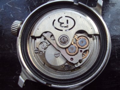

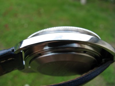

Mehanizam nosi oznaku 2416 B. U pitanju je automatik koji Vostok ugrađuje u svoje satove od sredine 80- tih. Mehanizam ima 31 rubin, 19800 vibracija na sat, fabrički deklarisano odstupanje od -20, +60 sekundi ( u praksi je odstupanje manje ) , 31 sat rezerve snage ( u praksi je veća ). Fabrički deklarisan servisni rok iznosi 10 godina . Verovatno da bi bilo bolje servisirati mehanizam ranije, smanjiti habanje i produžiti mu ukupan životni vek ali proizvođač tvrdi da su i pri ovom servisnom intervalu definisane performanse zagarantovane. Mehanizam ima opciju ručnog navijanja i nema opciju zaustavljanja sekundare. Mehanizam nije dekorisan osim usečenog stilizovanog ćiriličnog slova B na rotoru .
Slike mehanizma su pozajmljene

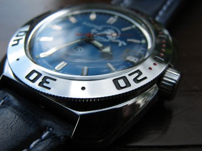

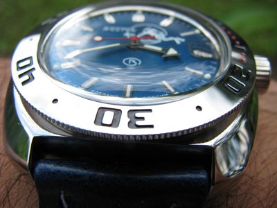

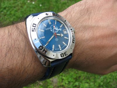

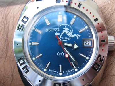

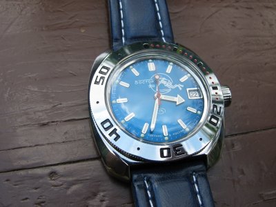

Brojčanik je jednostavan, pregledan, „metalik“ plave boje. Ovaj brojčanik nosi šifru 059. U vezi boje moram reći da sam mislio da će biti tamnija i mat ali nije. Kada svetlost pada na brojčanik on je svetlo plave boje i dobija blagi metalik odsjaj. Umesto brojeva na brojčaniku su polirani, pretpostavljam, niklovani markeri sa iscrtanim belim linijama po sredini koje ne svetle u mraku. Iznad markera su svetleće ( luminiscentne ) tačkice. Ispod markera na poziciji broja 12, ćiriličnim slovima, belom bojom, ispisan je naziv proizvođača. Pored natpisa je slika ronioca. Iznad markera na poziciji broja 6 je logo proizvođača ( stilizovano ćirilično slovo B ) a ispod natpis koji ukazuje na zemlju porekla sata. Na poziciji broja 3 je uokviren prozor za datum. Dani u mesecu su ispisani crnom bojom na beloj podlozi. Kazaljke su tipične Amfibijine. Kazaljka za sate je streličastog oblika a kazaljka za minute je jednake širine od osnove do vrha gde se završava špicem. Obe kazaljke su metalne, niklovane ili hromirane, polirane do visokog sjaja i premazane svetlećim premazom. Kazaljka za prikaz sekundi je crvene boje, plastična i sa indikatorom rada . Svetleći premaz ne drži dugo.

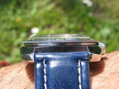

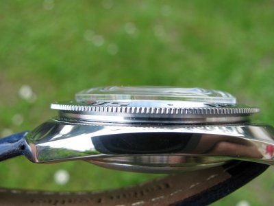

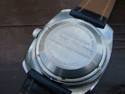

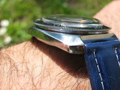

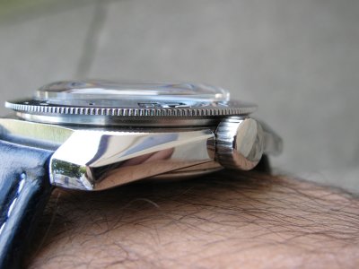

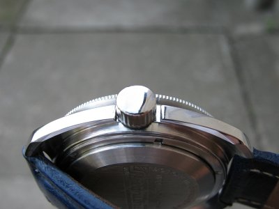

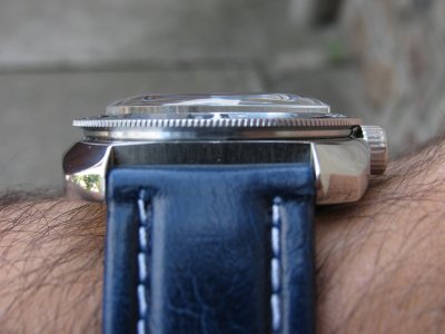

Kućište je što zbog dimenzija ( 40x45 mm a visina sata od poklopca do vrha stakla je 13 mm ) što zbog dizajna veoma masivno. To je ministri ( ministry ) oblik kućišta. Izrađeno je od nerđajućeg, poliranog čelika. Posmatrano od gore, bočne strane su zaobljene, oborenih ivica, veoma masivnih ušica. Posmatrano sa strane, bočne strane kućišta su lučnog oblika . Ušice kaiša su masivne, bez spoljnih rupca koje bi olakšale skidanje i postavljanje kaiša ili narukvice. Razmak između ušica je 22 mm. Kućištem dominira rotirajući prsten. Dizajnerski posmatrano ovo je potpuno nov prsten. Koliko ja znam, počeo se ugrađvati nedavno dakle početkom 2012. godine. Prsten je daleko masivniji od ranijih modela i pokriva deo razmaka između ušica kaiša kao i manji deo krunice. Nema svetleću tačku. Rotirajući prsten ima šezdesetominutnu skalu ispisanu arapskim brojevima. Suštinski posmatrano prsten je isti kao i prethodni. Dakle izrađen je, najverovatnije, od legure mesinga koja je hromirana i polirana. Kažem najverovatnije jer je to slučaj kod svih Amfibija i Komadirskih ( mada postoji i plastično metalni prsten ). Ovaj sat je potpuno nov tako da na rotirajućem prstenu nigde nema tragova žute boje ( mesinga ). Ali pre će biti mesing nego nerđajući čelik. Ako grešim tim bolje. Rotirajući prsten se okreće dvosmerno, nema klikova pre bi se moglo reći da klizi. Krunica je na poziciji broja 3, izrađena je od savijenog, hromiranog, poliranog lima. Šrafirana je, ne potpisana, prečnika 7 mm. Krunica je oko 1 mm uvučena u kućište. Kada odvrnemo krunicu ( bez da je izvlačimo ) možemo izvršiti ručno navijanje. Izvlačenjem krunice i njenim okretanjem podešavamo vreme. Ne postoji dodatni položaj ( dodatni zub ) za podešavanje dana u mesecu. To se radi tako što se okrenu dva puna kruga ( 24 sata ) ili tako što se kazaljka za sate pomera od 8 sati do 12 i nazad. Inače kada je krunica izvučena ona šeta gore dole, klima se pa neko ko se sa tim prvi put sreće može pomisliti da se nešto otkinulo ili pokvarilo, ali nije. To jednostavno tako funkcioniše. Poklopac kućiša tj prsten oko njega je ušrafljujući. Na poklopcu je ispisana deklarisana vodootpornost ( 200 m ), natpis koji ukazuje na zaštitu od udara ( šok ) , naziv modela . Za razliku od ranijih modela nema serijskog broja. Takođe ranije se na nekim, ne svim, Amfibijama mogao naći i znak sovjetskog kvaliteta ( ljubitelji sovjetskih satova znaju kako on izgleda ). Poklopac je vertikalno išrafiran pa je postignut mat efekat. Svi natpisi su ćirilični. Sve u svemu klasičan sovjetski dizajn.
Staklo je akrilno, ispupčeno, oko 3 mm izdignuto u odnosu na rotirajući prsten. Inače debljina stakla je 3 mm.

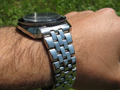

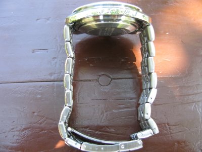

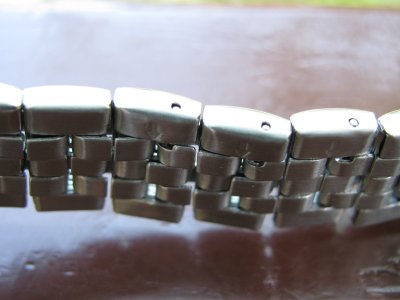

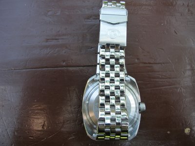

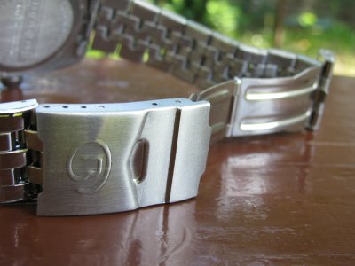

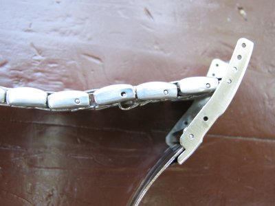

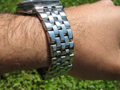

[FONT=&quot]Narukvica[/FONT][FONT=&quot] je priča za sebe. Kvalitet je podprosečan. Daleko od, recimo, narukvice Seika 5. Dakle narukvica je izrađena od presavijenog čeličnog lima, polirana, širine 22 mm kod ušica a kod kopče 18 mm. Kopča je trodelna, potpisana, ima 4 rupice za mikropodešavanja i ima sigurnosnu kopču. Spoljne karike ( linkovi ) su tako savijeni da izgledaju kao da je u pitanju pun čelik. Narukvica čupa. Moja narukvica, iako je sat potpuno nov, ima jednu kariku blago oštećenu. To se vidi na nekim fotografijama ( druga karika posmatrano od kopče ). S obzirom da sam znao za „kvalitet“ ovih narukvica odmah sam kupio plavi kožni kaiš. Taj trošak mora imati u vidu svako ko misli kupovati ovaj sat.
[/FONT]1.jpg2.jpg3.jpg4.jpg5.jpg6.jpg7.jpg8.jpg9.jpg10.jpg11.jpg[FONT=&quot]

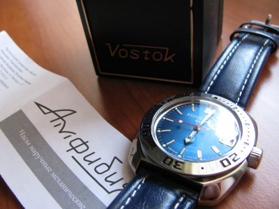

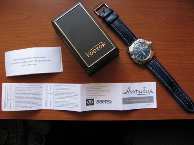

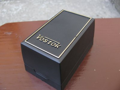

[FONT=&quot]Pakovanje[/FONT][FONT=&quot]: S obzirom da je sat nov samim tim ima i orginalnu kutiju reći ću par reči i o njoj. Kutija je spartanska, tipična sovjetska. Izrađena je od crne krute plastike. Nema traga od skaja, pliša ili neke tkanine. Čak nema ni jastuče nego sat stoji na poluelipsastoj plastici. Oni koji su upućeni u Vostokove satove em nisu očekivali više em znaju da Vostok decenijama ( osim par modela, recimo Komandirski K-34 itd ) pakuje satove u ovakve i slične kutije. Neki modeli Vostoka, mislim da je u pitanju stari tip Komandirskog, pakuju se u kutiju od najobičnijeg, tankog kartona. U takvom pakovanju bi recimo očekivali drvene bojice. Uzevši to u obzir, ova moja kutija je sasvim solidna. U kutiji se nalaze i dva parčeta papira. Jedan je spisak servisera, ako ne svi onda je većina u Rusiji. Drugo parče papira sadrži tehničke karakteristike sata, datum proizvodnje, šifru sata, tj referentni broj, neoveren garantni list ( ne baš preterano ozbiljno sa njihove strane mada i da je overen najbliži ovlašćen servis je u drugoj vremenskoj zoni ) itd.
[/FONT]1.jpg2.jpg3.jpg4.jpg5.jpg6.jpg[FONT=&quot]
