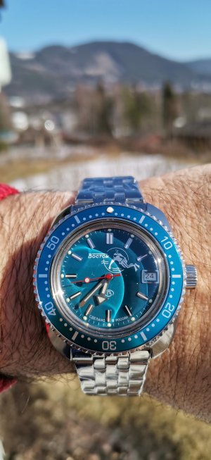

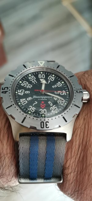

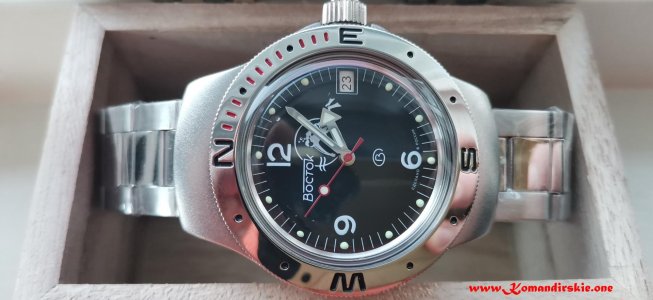

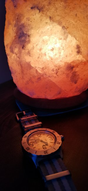

Evo nesto slika par modela koje nosim :Amfibia 060634 000.jpgIMG_20220202_105635.jpgIMG_20220207_164912.jpgIMG_20220311_121755.jpgIMG_20220323_113849.jpgIMG_20220323_114135.jpg
