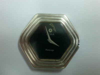

Pozdrav svima, novi sam clan i ovo je ujedno i predstavljanje.
Zelim da sredim pomenuti sat i prvo sto moram da uradim je staklo koje je osteceno (na 12 sati).
Problem je sto nigde nemogu da pronadjem zamenu zbog oblika a u pitanju je pleksiglas pa ih niko ne pravi. Ostecenje je duboko i poliranje nema svrhe.
Moze li mi neko dati neki savet. Zamisao je da rucno od parceta pleksiglasa napravim zamenu. Skinuo sam staklo i uzeo mere. Ovih dana cu ici po pleksiglas pa polako poceti sa obradom.
Bio bih zahvalan ako neko moze nesto vise da mi kaze o samom modelu obzirom da na netu nisam nista pronasao.

Slike Doxe:
[h=3]DSC_0235.jpgDSC_0244.jpg[/h]

Ja sam sa Zvezdare i isao sam kod starog casovnicara kod nekadasnjeg Liona, u Nivadin servis, razgovarao pri kupovini sata za sina u Cumicevom, zvao telefonom ne znam ni sam koliko njih i odgovor je isti. Naime problem je radijus iznutra, zidic stakla i mali ispust na dnu koji ulece u slic. Da nije pleksiglas ne bi bilo problema, staklar isece obrusi krajeve i to je to. Kada sam pitao za misljenje o rucnoj izradi odgovor je bio neznamo to niko nije radio. Probacu napraviti rucno pa polirati do besvesti ako ne bude druge.
Koliko znam, mnogim BG časovničarima radi neki staklorezac iz Železnika, ali nemam njegov kontakt. Pitaj u servisu Dojčinović-Kostić na Zelenom vencu, a telefon se nalazi u rubrici 'Servisi'.
Hvala na savetu. Danas sam posle posla svratio kod jos jednog casovnicara, nazvao je nekoga i dobio isti odgovor kao i ostali. postoji i mogucnost pravljenja od stakla ali da se malo odigne pri namestanju u kuciste zbog radijusa iznutra koji bi falio i lepljenja dvo-komponentnim lepkom. Nazvacu servis koji ste pomenuli.
