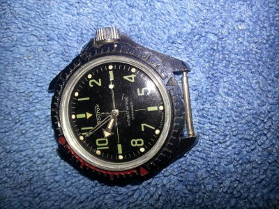

Nisu isti.
Njegov (naciaze) nema natpis ''sdelano v sssr''
Pazi stvarno,nisam primetio zakazao mi coroskop:D. Ali ipak mi deluje da je sat u redu.....
I meni sat deluje OK.
To sto nema natpis "sdelano v cccp ili rusija" ne mora da znaci nista. najverovatnije je u pitanju sat koji je proizveden pocetkom '90, a tada uglavnom nisu pisali gde je sat proizveden.

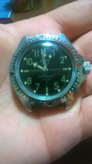

Evo da se pohvalim, nakon otkaza kupovine Juniora zbog dimenzija, konačno sam postao vlasnik, slobodno mogu reći ponosni, jednog Vostok-a, po mom zaključku frankenštajna :) , bar bih tako rekao iz silnih tekstova isčitanih na ovom forumu, posebno bih ovom prilikom zahvalo Sky-u i njegovim tekstovima koji su me naveli na kupovinu Vostok-a, koga sam jurio duže vreme po domaćim oglasima. Kako sam sat kupio samo sa par slika, ne preteranog kvaiteta, nisam znao šta da očekujem, iskeno potajno sam se nadao da je u pitanju Amfibija, što zbog cifera bez datuma, što zbog kazaljki, ali ipak ispade bar po mom mišljenju formiranom na osnovu onoga što naučih na forumu franki - komandirski,ukoliko grešim, što je vrlo moguće, slobodno me ispravite. Stanje sata je solidno, bar ovo vidljivo, navija se normalno, videću kako će se pokazati u radu. Ono što je bilo veliko razočaranje je pogrešna informacija prodavca o širini lugova, javio mi je da je merio lenjirom 23mm, ja se ponadah da je u pitanju kućište 110, ali ipak je izgleda 060, pa će nažalost Nato 22m uzet od kolege Milana za sad ostati u fioci(pozdrav i za Milana :) ), što znači da se nastavlja potraga za nato 18 ili mesh, možda i čak onu novu origanal vostok, dosta kritikovanu na forumu kao privremeno rešenje, pa ako nekom skuplja prašinu, možda i bude nekog dogovora :) , naravno ako neko ima i nešto od druga dva pomenuta kaiša, neka pusti poruku. Za ovih par sati koliko je sat kod mene nemam nekih zamerki, luminacija fali na velikoj kazaljci, što mi ne smeta preterano, dobro je da sam se uputio o previše lakom okretanju bazela, pa me ni to nije razočaralo, ništa drugo za sad nisam primetio. Videću sa lokalnim sajdžijama(ima ih dvojica koliko znam, da li mogu da odrade čišćenje i mazanje, ukoliko ne, pitaću za neku preporuku u bg-u. WP_20141203_21_59_10_Pro.jpgWP_20141203_21_59_47_Pro.jpg
Nadam se da vas nisam previše smorio svojim izlaganjem i naravno voleo bih da me ispravite ukoliko sam nešto pogrešno zaključio, pogrešio u proceni ili slično. Slobodno iznesite i negativno mišljenje ukoliko postoji, nemam problem sa tim, čak ga i više cenim, obično je iskrenije :) ...

Malo protabirih po ovim svojim linkovima koje imam, sto se Vostoka tice (kako sam nedavno i zvanicno otvorio sezonu lova na neku od Amfibija, nakupilo ih se mali milion), elem ne nadjoh nista osim ovog tvog cifera sa 320 kucistem i drugacijim bezelom, i to nadjoh ih nekoliko takvih.
Ne znam mogu li ovdje linkovi da se postavljaju, ali ako moze, klikni, pa da vidis o cemu se radi.
http://forums.watchuseek.com/attach...ctogonal-case-sub-coll-model-3-case-320-2.jpg
uz par primjera bezela kao kod tebe, ali opet sa kucistem ili 320 ili 470.
http://members.home.nl/hcmjanssen/horloges/VOSTOK amphibia OCTAGONAL black3 .JPG
A onda opet crni bezel, ali potpuno lijevo kuciste.

Uglavnom, kako su mi Vostok linkovi, podaci i tipovi poredani po bojama cifera, te nesto rjedje po tipovima kucista, onda sam pokusao da ti pomognem barem da skontamo uz koje kuciste i koji bezel se ovaj cifer pojavljuje, posto se cifera sjecam, a ovakav bezel i kuciste znam da se pojavljuju na komandircima, i to sigurno. Kazaljke izgledaju ok (ne mogu nazalost da povecam tvoju sliku, nesto ne funkcionise kako treba, ali mi s ove male slike izgledaju ok).
"Vostok ekipa" ce, kad se probude, znati sta ti je ciniti.

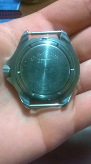

slie su loše ali sat je ok. probaj ga otvoriti i uslikaj stroj
Tvoje kuciste je tip 34x i definitivno je u pitanju Komandirac.
Kazaljke koje se nalaze na samu su se uglavnom nalazile na amfibijama. Ima poneki primer kada su se mogle naci na komandircu, ali to je malo redje.
Inace, bilo bi dobro kad bi postavio bolje slike. Ovako nam je mozda poneki detalj promakao.
Miki Durr, brojčanik i kazaljke su sa Amfibije. Takav brojčanik stavljan je na Amfibije tip 470 a Amfibijine kazaljke jesu ugrađivane na neke Komandirske recimo tip 92x ali to se ređe sreće.
Mehanizam, ukoliko nije menjan, treba da je 2414 osim ako prodavac nije upasao nešto drugo. Predlog-okreći kazaljke i ako u ponoć ( tj. 12 sati ) čuješ "klik" znači da ima datum i znaćeš da je unutra datumar odnosno najverovatnije 2414.
Još nešto, obzirom da je kućište hromirano razmisli o kaišu sa podloškom čisto da bi ti taj hrom potrajao još dugo godina-decenija.
PS- taj sat je prodavan na Limundu pre par dana, mislim da nije skupo otišao, ako nema oštećenja na brojčaniku i ako na krunici i tubi nema oštećenja na navoju onda se sat da srediti. Imaćeš modifikovani Komandirski ( neko bi rekao "franken"- zavisi od ugla posmatranja ).
Miki slozio bih se sa profom(Sky) da su kazaljke i cifer sa amfibije. Mislim da imas modifikovan komandirski pa ako ti ne smeta nosi ga ili se daj u poteru za nekom neispravnom amfibijom pa prepakivanje.
Ako ti ne smeta to sto je sat kombinacija, ok, ali - a evo i Sky je potvrdio - po onim linkovima koje sam ja nasao izgleda da se ovakav cifer uvijek nalazio na 470 (ili 320) kucistu, uz drugaciji bezel, i meni zaista izgleda odlicno. Jako mi se svidja cifer, jos ako je uredu, a ne dupljak kao na linku koji sam ti poslao (mada mi se na dupljaku brojevi cine deblji, dok na tvom djeluju kao originalni, ali ja i dalje ne mogu da otvorim sliku kako treba, pa ne vidim da li pise 17 rubina, kako bi trebalo da pise), onda stvarno ima smisla potruditi se i ovom satu vratiti stari sjaj.
Pogledaj malo slike, da vidis kako bi legao na 470ku.
Kao sto rece Sky sat je bio na limundu, u sustini jako interesantna kombinacija zbog fenomenalnog cifera.
Moj predlog bi bio da se sat iskoristi za neki projekat. Licno sam pre godinu i po dana zetu uradio amfibirski (nikako nisam mogao da nadjem nov komandirski ili amfibiju) tako sto sam ga sklepao. Velika je steta sto ga nisam prikazao na forumu. Cifer i kazaljke od amfibije, kuciste koje je bilo ocajno sam ogulio do mesinga, mesingani bazel i krunica u istom tonu, a slag na torti, navy blue nato strap.
Celog dana u nekoj gužvi, pa sad tek stigoh da vam se obratim :) , pre svega hvala svima na odgovrima i savetima... Ja sam taj koji je kupio ovaj sat na limundu po toj povoljnoj ceni :) . Nemam problem sa tim što je "franki", čak mi je to i zanimljivo, dodaje neku jedinstvenst celoj priči :) . Sat mi se izuzetno sviđa, posebno amfi kazaljke i cifer, kao i samo kućište(mnogo mi se više sviđaju ova kućišta sa štitnikom krunice), za sad ostaje sve ovako, neću ništa dirati(jedino ću ga servisirati) i da nađem neku prikladnu narukvicu i biće to super za sad, a u budućnosti videćemo da li će se modifikovati ova ili neka sledeća, jer kako videh na forumu, ne staje se na jednom Vostok-u :) ...
Nadam se da su nove slike malo bolje...
