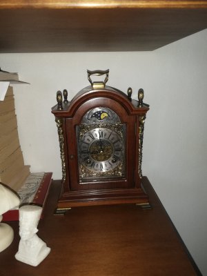

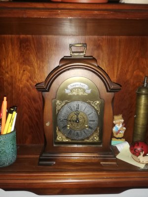

Ovo levo je Warmink Wuba sat holandskog proizvodjaca iz prve polovine prosloga veka.
Osnovao ga John Warmink 1929. a pravio se sve do zatvaranja 2008. godine.
Holandski satovi su specificni i razlikuju se od oblasti gde su pravljeni jos u 17 veku ( zidni Zaandam- Zaanse, Friesian).
Svi su kitnjasti manje ili vise, sa kariatidama u uglovima, speaker grill-om sa strane, mesinganim nozicama i akornima (žir) na vrhu.Zidni su prepoznatljivi i po
mesinganim tegovima u obliku kruske i obicno imaju na vrhu Atlasa i globus i jos puno baroknih ornamenata.
Ovi stoni Imaju kvalitetne Nemacke Urgos i Engleske Perival (sa klatnom) mehanizme , zavisno od godista, dva zvona i lunarni kalendar.

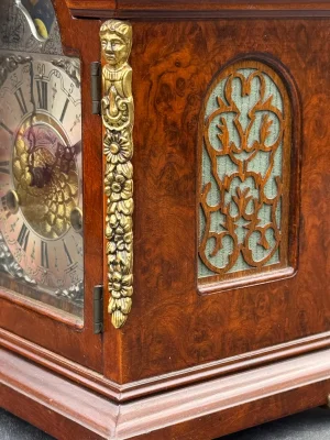

Imam jos jedan koji je pravljen od Burl Wood-a (deformacija na stablu drveta-tumor) i izgleda melirano, nesto kao
pticji javor ali mnogo lepse.Inace je to izuzetno tvrdo i postojano drvo uz to i veoma trazeno i skupo.

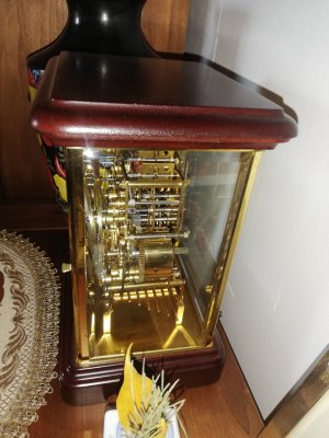

Ovo desno je Nemacki Hermle, takozvani bracket clock, jeftinija i novija kopija Warminka.Oba sata su takozvani bim-bam satovi,
tako se i cuju na pola sata i na pun sat (dva tona).Za razliku od njih postoje i oni sa tri otvora za navijanje, jeftiniji sa samo jednim zvonom-Westminster chime koje zvoni na svakih 15 minuta i skuplji "triple chime" satovi sa tri melodije po izboru, Westminster, Whittington i St Michaels chime (nazvani po molodijama zvona u crkvama u Engleskoj i USA).Navijaju se na 8 dana.

Ovaj burl wood je nešto posebno. Ova bočna strana izgleda skoro kao furnir iz nekog luksuznog nameštaja, i stvarno u daje karakter. Prednja strana i cifer igledaju zaista prelepo i sviđa mi se što ima mesečeve mene.

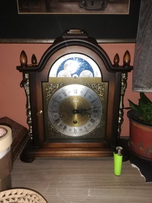

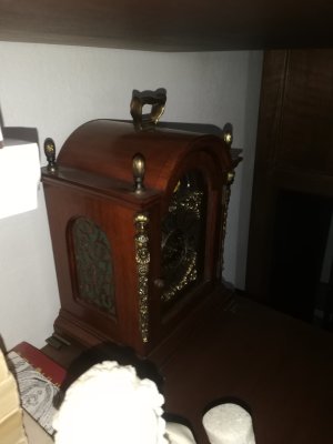

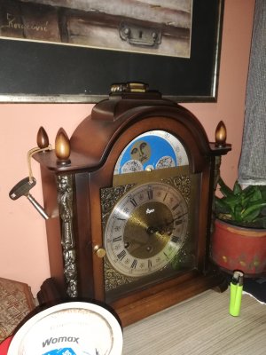

Evo jos jedan veliki kaminac nalik Warminku ali to nije... sa mesecevim kalendarom, u pitanju je Nemacki "Urgos" (Westminster, zvoni na 15 minuta).Inace Urgos je pravio vrhunske mehanizme i satove ali su prestali sa proizvodnjom pre skoro pola veka.

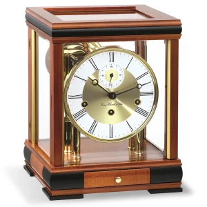

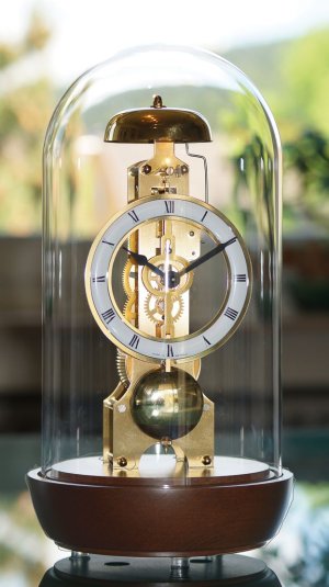

Meni je favorit Hermle Tellurium a to bi bila i moja preporuka za tebe jer ima klasican mehanizam na navijanje sa astronomskim prikazom sunca, zemlje i meseca kako se vrte oko svoje ose i jedno oko drugog, zodijackim znacima, kalendarom i westminster zvonom i to sve u staklu...
a i duplo je jeftiniji od Atmosa (nesto jace od 5K eura).Ima i kvarcna varijanta (Astrolabium) ali mahanicki Tellurium je prava stvar.
Evo kako izgleda:

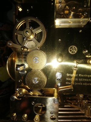

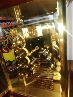

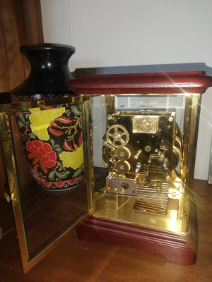

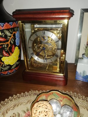

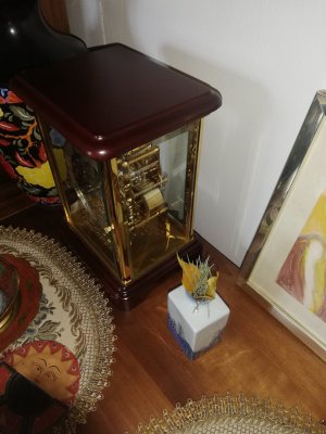

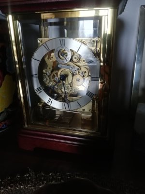

Mozda ovako nešto, Kieninger skeleton Triple Chime 4 Glass, brušeno staklo sa cetiri strane, mesing u pozlati, drvo trešnja.
Kazaljke breguet blurovane i sekundara (true second), mehanizam-J0221 sa 11 rubina, frekvencija 18000 BPH, osam čekića, 8 days, tri melodije i automatski night shut-off od 22h do 7h ujutru. Otpozadi se navija i podesava vreme (hand setter). Težina 5 kg.
Inače marka Kieninger (Nemačka) je u svetu ovakvih satova (stonih, zidnih, podnih, kaminskih) u premijum klasi, nesto nalik AP ili Pateku kod rucnih.Nisam mogao da ga pomeram i da slikam otpozadi, ne zna se sa koje strane je lepsi...
Ovakav sat je (po ceni) u klasi onog gore Hermle planetarijuma (Tellurium), s tim što je Kienenger kvalitetniji sat, bolji materijali, deblje ploče (plates) od premium grade mesinga, bronzane čaure na osovinama i njihov "Kieniramic" escapement patent ...itd).

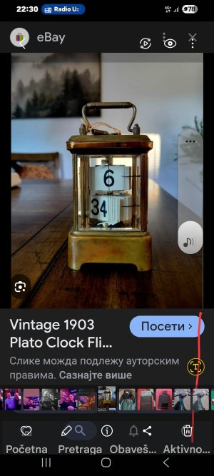

U potrazi sam za flip satom tzv. listići naravno sa pocetka 1900-te..ako ima neko rado bih menjao-kupio..
Prelep je, to je takozvani Plato Flip Clock marke Ansonia (USA), slabo ih ima i u Evropi, kod nas teško.
