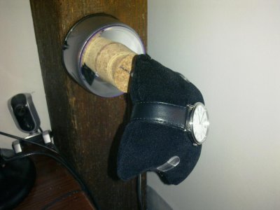

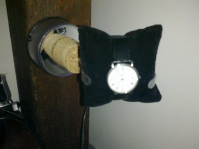

Gotov je moj uradi-sam projekat! :)
Rekapitulacija aktivnosti, nakon linka koji ste mi prosledili:
1. kupio rotaciono postolje za 500 din
2. izmolio plasticni nosac za sat (doduse, bez postolja)
3. kao postolje iskoristio zapusac od plute promera cca 40mm na sirem delu
4. super lepkom zalepio zapusac sirim delom za rotaciono postolje, izrezao uzi deo, pa u njega uglavio plasticni nosac (ovako sam malo prigusio svetlo led dioda, ali se meni vise i svidelo)
5. u nosac ubacio jastuce i sat
6. mehanizam okacio na zid - 90 stepeni u odnosu na pod
Slike u prilogu:
Bravo, majstore! :congrats:
Ako rešiš da od toga napraviš biznis, imaćeš mušterija ;)
Uzgred, kakvo rotaciono postolje je u pitanju, tj. za šta?

Rotaciono postolje uglavnom koriste proizvodjaci suvenira - na njega se montira staklena prizma u raznim oblicima (uglavnom hram Svetog Save, Pobednik sa Kalemegdana i sl :) ) pa led diode obasjavaju sa donje strane dok se prizma lagano vrti :)
Imas i na onom linku koji su meni prosledili, a mozes i sam da prosetas po netu.
