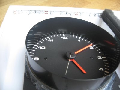

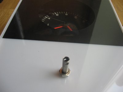

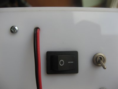

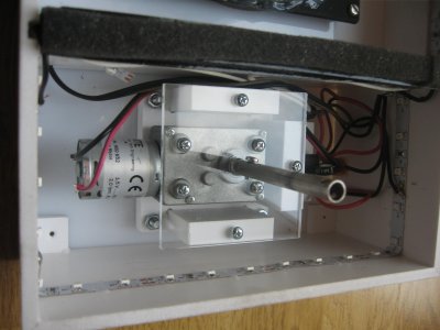

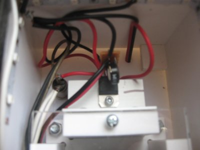

evo detalja kutije posle nocne transplantacije motora :) Onaj prethodni ce sacekati drugu, manju, kutiju ili ce zavrsiti na nekom drugom mestu, ko zna.
"Ogoljavanje" ide redom :
Za ovaj motor sam dodao stabilizator napona i potenciometar pa se broj obrtaja vec moze opredeliti po zelji. Vide se LED diode na traci za indirektno osvetljenje, prekidaci na zadnjoj strani za osvetljenje sata i startovanje motora, detalj adaptera na kutiji koja nosi sat, vodjica kroz prednju plocu kutije,.... Nadam se da je dovoljno jasno sta je uradjeno.
Svakako da je ovo nekakva trenutna opcija koja mi pala na pamet, sledecu bih verovatno uradio na drugi nacin.... Malo kreativnosti od dostupnih stvari i eto resenja bez mnogo filozofije ;) Estetika je vec malo relativan pojam pa zato necemo o pozlacenim zupcanicima, lancima od bicikle, ogledalima,.. Jednostavno, malo opredeljenje da se napravi pouzdano a da ne lici bas na kutiju za alat :D
Sofronije, čestitke! Već sam rekao da mi se dopada, i da mi se dopada stepen urednosti. Posle ovih fotografija mogu to samo da potvrdim. Neka te dugo služi.

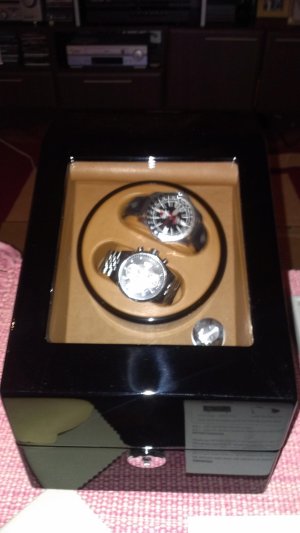

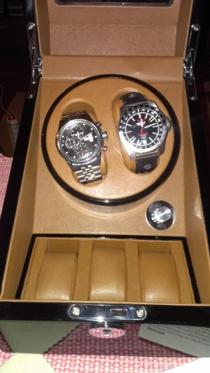

Watch Winder - Kutija za navijanje satova
Da Vam predstavim svoju novu kutiju za navijanje mojih ljubimaca.
Necu puno pisati iz razloga sto se sve moze procitati na prvoj fotografiji.
Sam cu reci da je kutija srni klavir lak i mogu Vam reci da deluje dosta kvalitetno.

Dobio sam je na poklon od svoje verenice za NG. kod mene je malo deda mraz poranio :)
kupljena je u BPM-u koštala je malo manje od 100 e.
Evo link-a mada mislim da je za 500 rsd bila jeftnija nego na sajtu.
