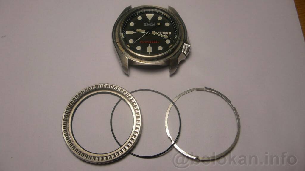

Dakle muči me bezel.Mislim da je kod mene aluminijski ili tako nešto.Naime nije onako fiksan nego lagano pritiskom gore na krajevima ide gore dolje.Ne jako ali onak ko klackalica.Dosta teško se i rotirao ispočetka i na jednom dijelu je i proizvodio zvuk koji nalikuje na cviljenje.E sad neznam dal je to do tvorničke greške ili pak se nemože drugo niti očekivati od zaista jeftinog divera koji nema keramički bezel.

Imaš ispod "bezel klick" uložak. Većina Seiko divera ima isto rješenje.
Imaš dva utora na kućištu, u koje ulazi tanki komad čelične lajsne sa podignutim zubima koji su fleksibilni.
Bezel sa donje strane ima zube koji prelaze preko tih zubića i pošto su dignuti uvis u jednu stranu idu, u drugu ne idu. Zato je one way bezel.
To što ide gore dolje i što cvili je zato što ti ring bezela ima gumenu brtvu sa nutarnje strane koja naleže na rub kućišta oko stakla. Ako ti baš smeta pomaži je sa kap ulja za finu mehaniku.
Ne znam kolko si skuzio sve, Ovako to izgleda kad je skinuto.
Mislim da sam skužio princip.Ako sam dobro pokopčao kretanje bezela je slično ko kod onih plastičnih vezica nazubljenih da u jednom smjeru ide glatko a u drugom pruža otpor radi kontra nazubljenja.Iskreno mislio sam da je bezel movement malo kompliciraniji : )
Ugl.to što se malo "klacka" gore dolje pritiskom na rub je do brtve i normalna je pojava?

Nemoj WD. Kako misliš klacka? Ako ti ide više od par mm gore dolje ili se vraća u kontru onda nije dobro namontiran
Normalno je da se klacka (ne mislim da seta gore dole 2 mm nego jedva vidljivo). Klacka se i na Skx007 a vidjao sam klackanje rotirajuceg prstena i na mnogo skupljim satovima.

Kontra nikako neide nego se klacka lagano.Znači kad lagano pritisne jedan rub - drugi se digne za cca pol mm do mm i obratno.Ruku na srce neznam kak bi trebalo biti pa pitam.Probao sam lagano pritisnut dolje jer mi je palo na pamet da možda nije sjelo kak spada al nije do toga.Sad sam malo isprao sat pod toplom vodom i sad lijepo klizi gotovo bez otpora jedino klacka :)

Evo baš me kontaktirali iz ovlaštenog seiko servisa i vele da treba bezel složit.Veli da je do opruge nešto...
Tak da budem im poslao,kad već imam i garanciju i sve da to srede.

A poslao sam i njima link na video i vele da znaju o čemu se radi.Da treba citiram "[FONT=&quot]trebalo bi samo podesiti bezel i oprugu koja ga drži za kućište sata".

Da ne bude zabune kada sam rekao da je normalno da ima klackanja mislio sam na ovo sto se moze videti na postavljenom linku. Na mom skx-u je malo manje klackanja nego na linku, tesko se primeti ali ga ima.
da tu se radi o potpuno drugoj stvari.Meni vidljivo klacka i ima lufta a tu fino i zanemarivo.evo upravo im poslao na servis pa neka
