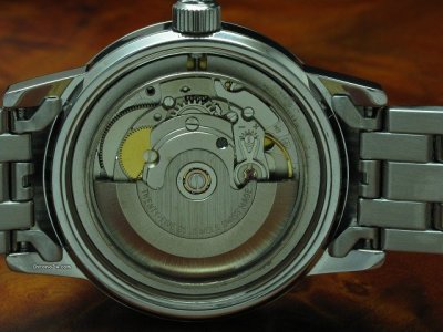

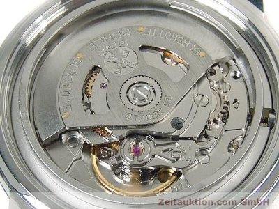

Kolega....ja bi ipak malo bolje proverio...sat mi na prvu delovao ok...medjutim kada sam ga video otvorenog mehanizma odmah mi se obrva podigla u znak pitanja....
U taj sat je ubacivana eta 2824 i malo samo modifikovana i natpisi na rotoru....oavkve natpise kao na tvom jos nisam video....
evo ti original slika tog mehanizma, a i ispod imas link sa prvom serijom koja je ubacivana....neka te ne buni beli cifer...obrati paznju na mehanizam, ponajvise na rotor...
Moj savet ti je da ga odneses na proveru kod nekog iskusnog casovnicara...
link

Nisam kupio, video na oglasu, cena sasvim ok, ali je i mene zbunio mehanizam, pa rekoh da bolje da pitam.
Mada sam video ovo, i to me je totalno zbunilo
Evo i linka: Mühle Glashütte Sports M12 Edelstahl Automatic Herrenuhr / Ref... für 1.100?€ kaufen von einem Trusted Seller auf Chrono24
E sad, problem je što je sat u BG-u, a ja u Nišu, pa opcija nošenja kod časovničara ...

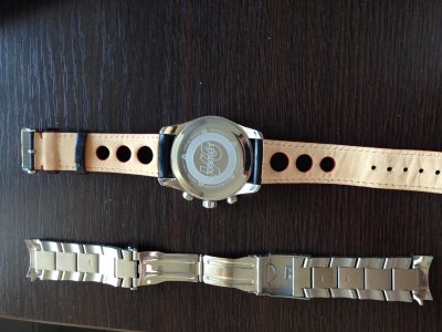

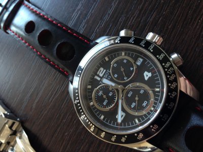

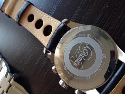

Postovanje svima,

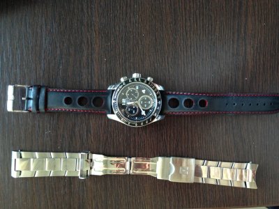

Kupio sam preko Kupujem-prodajem Tissot V8 za 210e, sa metalnom brazletnom ali sam ja stavio koznu race. Prodavac se zove Vukasin i ima preko 30 pozitivnih ocena i nijednu negativnu, kupovina je protekla u najboljem redu i decko je veoma korektan i poslovan. Uporedjivao sam sa slikama sa neta i deluje mi sve u mm isto, ali ako neko od vas iskusnijih moze da mi potvrdi autenticnost na osnovu fotografija bio bih vam veoma zahvalan. Hvala unapred

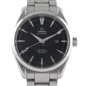

Omega - nekako čudan original?

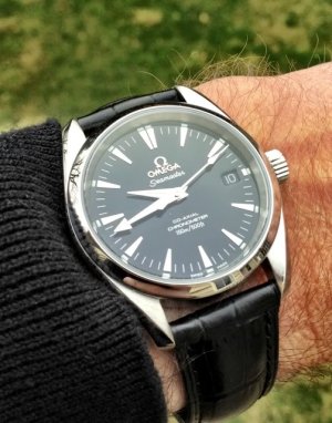

Vrlo sam zbunjen oglasom na https://www.kupujemprodajem.com/Omega-Seamaster-original-31211858-oglas.htm :
- Sat meni izgleda kao Planet Ocean Ref. 2503.50, cal 2500; definitivno nije 8500;
- u tekstu oglasa piše da je mehanizam 8500 (moguća nenamerna greška).
- Vrlo mi čudno izgleda datum;
- čudno izgledaju svetleće oznake za sate na pozicijama 5, 6, 7 i 8 (izgledaju kao da su nepravilnog i iskrzanog oblika, mada je to možda zbog snimka);
- svetleće oznake za sate na pozicijama 10 i 11 su nekako žute (moguće zbog snimka).
Ali sve drugo mi izgleda kao da je original sat.
Prilicno sam siguran da je kutija za sat originalna, iz futrole vire 3 kartice, a i sat mi osim ovog gore na slikama izgleda originalan.
Da li postoje kopije koje naizgled toliko podsećaju na pravi sat?
Najviše me buni font datuma, koji mi izgleda zaista čudno sa manjom "1" i većom "0".
Morao sam negde ovo da napišem što me muči. Nadam se da ću pročitati i vaše razmišljanje na ovu temu.
Pozdrav svima i hvala na čitanju!
Meni je čudno:
-kompletan brojčanik
-mehanizam
-krunica (šrafura i krunica ne ulazi delimično u kućište)
-poklopac kućišta
-datum
-kazaljke

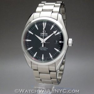

Pretpostavljam da bi ta sa oglasa trebala da je jedna od ovih sa linka:Omega Seamaster Aqua Terra Master Co-Axial Watches Hands-On | aBlogtoWatch ili TimeZone : Omega � Scenes from the Omega Preview at the Soho House (+Price Updates)

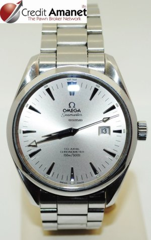

Kolega mizzy je u pravu...to i je starija verzija Aqua Terre....a da li je ova original....jbg, to se sa ovih fotki ne moze sa sigurnoscu tvrditi...niti je niti nije....
Tako je, stara verzija. Ja sam gledao novu verziju s obzirom da je prodavac napisao meh. 8500.
Ako misliš kupovati sat pre toga ga proveri kod nekog od renomiranih časovničara.

Ma ovaj font na datumu, k'o s nekog lijevog sata, a i marker na poziciji trojke....
Ne znam, meni je i previse sumnjivo.
Font datuma je stvarno bezvezan, i ono što me je mučilo je nesklad između tog jednog detalja i onoga što Omega treba da bude.
Arch_m je dobro primetio marker na 3 sata. Na originalu (dve odlične slike koje je postavio Arch_m) marker je znatno manji nego onaj iz oglasa. Dakle, tu nešto grdno ne štima...
Ovo je bilo zaista poučno (i tužno) za mene.
Stvarno bih voleo kada bi neko umeo da nam kaže šta se tu tačno desilo sa ovim satom.

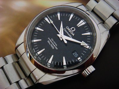

Ne kažem da je sat sa oglasa original, ali to su sve različite "generacije" Aqua Terra-e...

Marker na tri sata, duzine minutnih markera, otprilike kao taj na satu sa spornog oglasa, takodje se da pronaci, ali, u tom slucaju, taj detalj ne odgovara ostatku cifera... A onda i pomenuti font, koji mi, blago receno, neozbiljno djeluje. Ne znam.
Ukoliko hoćeš da kupiš ovaj sat, obavezno zatraži od vlasnika da ga proverite kod časovničara. Fotografija daje povode za sumnju, mada to ne mora da znači da je sat lažnjak, budući da je fotografija jedno, a realnost drugo, ali kada je u pitanju oviliki novac, obavezno ga proveri kod časovničara. Ja proveravam stanje sata pri svakoj kupovini, čak i ukoliko je sat apsolutno pouzdan i mnogo jeftiniji od onoga što kupuješ, jer me zanima u kakvom je stanju.
Evo jos koja varijacija na temu... moze pomoci.
Radi se o modelima koje je Omega izbacivala početkom i sredinom dvehiljaditih.
Dakle, duzina markera i na ovim, potvrdjenim originalima varira, kao sto sam vec i ranije rekao, ali se datum i font i dalje ne slazu.
Ali, bez obzira, dosli mi ovdje do nekog zakljucka ili ne, Nesa i Sky su ti dali najbolji savjet - kod kupovine ovako vrijednih satova, satova cijih je kopija, i onih vjestije uradjenih, i onih smijesnih, prepun internet, posjeta casovnicaru prije kupovine je obavezna.

Moja je teorija da je sat uglavnom original, osim diska sa datumima. A to znači da ga je otvarao (i menjao delove!) neko ko ne zaslužuje ni da ga drži u ruci. Izvinjavam se na teškim rečima, ali tako je.
Pitam se da li bi nekome palo na pamet da BMW motor popravlja klipovima od Trabanta?
