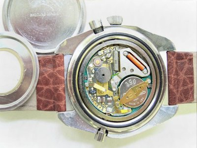

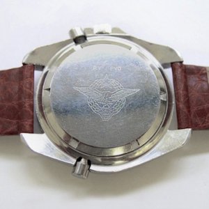

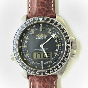

Evo i nekoliko slika ovog breitlinga, koje sam preuzeo sa WUS-a:
pluton2100yugo5259yf.jpg pluton2100yugoback5255cn.jpg nav2100yugoafmovt9zh.jpg
Jedini broj koji se slabo vidi nalazi se na unutrašnjoj strani poklopca kućišta (treća slika). Grb RV i PVO se vidi na drugoj slici, ali brojeva nema.
