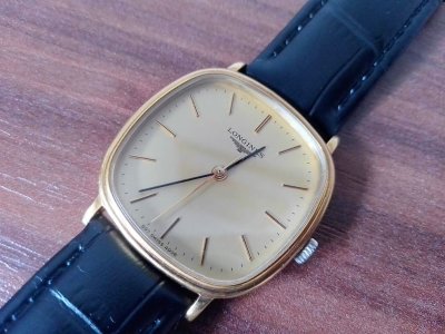

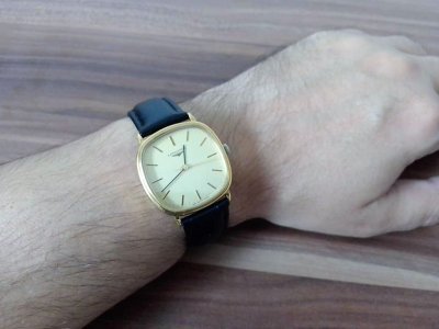

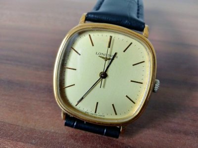

Pre otprilike tri meseca sam se javio sa pitanjem u vezi servisa Longines ručnog sata. Rešio sam tada da ga pošaljem na servis i popravku u časovničarsku radnju Kostić - Dojčinović. Sat je popravljen i stigao je sa servisa. Zamenjena je spirala balansa i urađen redovan servis, a ja kao što sam obećao javljam rezultate :-)
Evo i nekoliko slika :-)
IMG_20200527_123514_HDR.jpgIMG_20200527_123723_HDR.jpgIMG_20200527_124059_HDR.jpgIMG_20200527_123442_HDR.jpg
Lepo! Kako si zadovoljan Dojcinovicem-Kosticem?
Veoma sam zadovoljan uslugom. Sat sam poslao post expressom. Čekao sam malo duže na servis i popravku, zbog cele situacije oko nabavke delova ali isplatilo se.
Cena umerena (servis i popravka 8.000). Uzeo sam i kožni kaiš, pa me je celo zadovoljstvo koštalo ukupno 9000.
Sasvim ok cena. Moja preporuka za časovničara :-)
