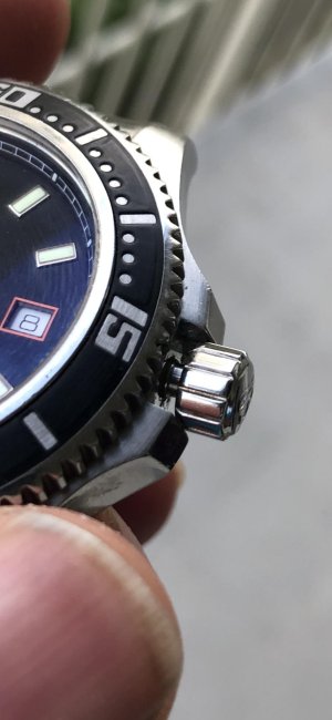

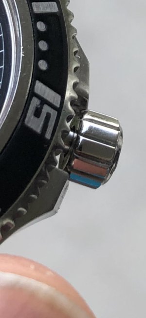

Breitling superocean- krunicu sata sam toliko zavrnuo da je na kraju nešto puklo ( čini mi se). Ne može vise uopste da se zavrne za kućište. Stoji u poziciji za navijanje. Ne pitajte kako sam tu glupost napravio. Krunica i dalje ima normalnu funkciju samo sto ne može da se zavrne. Prvo sto mi pada na pamet je da dio kućišta na koji se navrce krunica je pukao. Ne bi me čudilo da se mora mijenjati cijelo kućište.
Je li imao iko iskustva sa ovim slučajem? Lijep pozdrav.
Uh, ja sam imao problem sa pojedenim navojima na kućištu sata. Na kraju sam poručio zamensku krunicu i zamenski cilindar sa navojima koji ide u kućište sata (ne znam kako se zove deo). Nadam se da je sličan dizajn j kod tvog Breitling-a i da može da se sve to zameni.
Nisam odavde naručio, to mi se desilo na Benarus-u pa sam morao njihov da poručim, ali mislim da ti nešto ovako treba
https://www.esslinger.com/extra-large-threaded-screw-down-watch-crown-complete-with-case-tube/
Da, to se mwnja sve, krunica i tuba koja ide u kuciste, s tim što breitling ima verovatno i logo na krunici, pa treba naći takvu istu, obično to ide po ref modelu kućišta...
Ja ću biti sretan ako je samo to. Ja sam se prepao da će se morati mijenjati kućište, da je taj dio na koji se navija krunica dio kućišta.
U svakom slučaju odnijet ću ga kod Malbasica pa neka to sredi i odradi servis kad ga već otvara.

Razumijem ali kontam da Malbasic nebi dopustio takvu glupost da oni kao zastupnik Breitlinga montiraju kojekakve gluposti.
Razmisljam da bi se krunica i mogla zadrzati kad bi se mogao iz ne izvaditi onaj dio sto se slomio i ostao.
Zavisi sta je, slika bi mnogo značila

Materijal na krunici je obicno tanji nego na tubi.. Zbog toga obicno i strada navoj na krunici a ne navoj na tubi... Narodski rečeno "oblajzne". Ako se zameni samo krunica istom-odgovarajucom, vrrovatno da tuba ne mora da se menja. Opet, samo nagadjam na osnovu rečenog...

Uspio sam napraviti par slika, pitanje koliko se vidi.
41F2A8AA-4BE3-4575-9425-433677F18D46.jpg 8271B55A-99B5-487A-8175-5FA1275CCB3E.jpg
