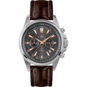

Imam problem sa satom Jacques Lemans Liverpool, model 1-1117.2WN. Ne reaguje datum. Da li je ovo izvodljivo da se sredi?
Trebalo bi da jeste. U najgorem slučaju stave drugi mehanizam, ali svakako odnesi do časovničara. Mislim da su BPM satovi ovlašćeni za Festinu
Naravno da je izvodljivo, pogotovo što nema ni godinu dana kako si ga kupio! Pa još je u garanciji... Nosi da ti to srede besplatno u garantnom roku.
Malo je nejasno pitanje.
Da li sat ne radi ili ti je potrebno uputstvo za rukovanje?
Koji tačno model je u pitanju?
