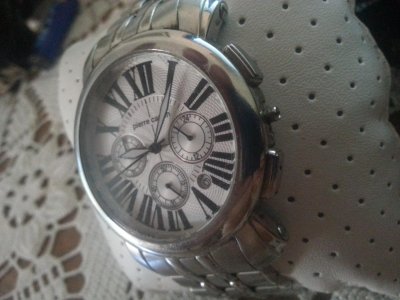

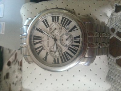

potrebna pomoc oko popravke Pierre Cardin sata!
Pozdrav svima
Treba mi pomoc oko popracke Pierre Cardin sada
Ipalo mi je (ne znma kako se to tacno zove) staf to podesavam vreme
Ko radi te satove i koliko kosta takva vrsta popravke?
Re: potrebna pomoc oko popravke Pierre Cardin sata!
Zove se krunica, kod nas "janeza" nesto takvo kosta sa radom oko 10euro. Ako je treba stavit produzetak onda racunaj 3e vise.
gde to mogu da popravim,gde si nalazi radnja?
Svaki časovničar to može uraditi. Evo linka za servise: Servisi satova | Svet Satova
Vidi koji su ti servisi u blizini ili pročitaj temu o iskustvima sa časovničarskim servisima, pa odaberi. Najčešće je u pitanju rutinska popravka od nekoliko minuta, eventualno ti mogu staviti drugu krunicu. Možeš da prođeš i jeftinije od 10 evra, pa je zato najbolje pitati više servisa bar za okvirnu cenu.
P.S. AKo baš hoćeš, možeš zatražiti i originalni servis od radnje gde si ga kupio, mada to obično košta malo više.
