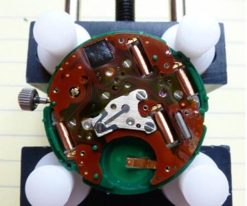

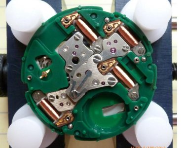

Evo i dalje tražim delove, našao sam blog posvećen samo 7A38 satovima, tj. onima koji nose taj mehanizam.
Do ponedeljka najranije neće biti novosti, samo se nadam da nađem druker(a možda ih sve i zamenim) i taj prsten. Do tada, slobodno pucajte sa idejama gde bih to mogao da tražim.
