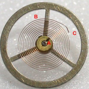

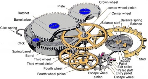

Jedno pitanje za casovnicare i entuzijaste, tj treba mi jedna informacija. Naime gledao sam da sredim jedan sat za drugara, ali mi casovnicar rece da nema deo za njega. Verujem mu jer je malo redji mehanizam (Durowe 1055 u Laco satu). E vidim da mi je napisao na papir da je deo "spirala - balans". Posle mi je preko telefona rekao da mogu da to nadjem i pod "untra" (valjda sam dobro cuo). E sad mene zanima na koji je tacno deo mislio i kako se naziva na engleskom.
Ja sam mislio da je mozda osovina balance (balance staff) ali ona ima okret, mislio sam da je samo spirala ali koliko vidim i ona stoji na mestu (doduse nisam gledao pod lupom) jedino onda ostaje balansa/balansvela (ili ona zajedno sa piralom).
Usput me zanima da li neko ima trazeno za taj mehanizam ili da li moze da "sredi" ovo moje. :) Dobar mi je casovnicar, ali ne bih da ga cimam opet za ovaj sat, posto mi rece da ne moze da nadje deo a da je mogao da sredi to bi vec odradio.

Mislim da ti treba ovo:
U mehanizmu:
Spirala je balance spring.
Ovo sa prve slike je zapravo balansvela sa spiralom, a evo slike za poređenje na sledećoj temi: http://www.svetsatova.com/forum/f11...ma-primer-eta-2824-2-a-9394.html#.VCRO3ucVclI
To i ja mislim, ali sam zbunjen jer je balans zhiv. Tj kad ga pomerim on se vrati u polozaj. Mislim svakako me ne bi covek slagao i sl, toliko je satove sredio nego jednostavno ne kapiram. :D
