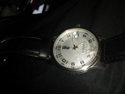

zamena stakla
Pozdrav,
polomio sam staklo na satu pa me interesuje: da li moze da se zameni staklo i koliko ce to da kosta?

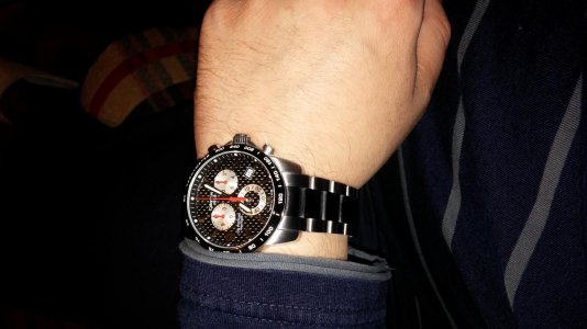

zna li netko kakav je mehanizam u ovom satu i informacije o mehanizmu i proizvođaću sat je Certina DS Podium Big Size

Taj mehanizam je odlican, narocito kad se nalazi u satu te cenovne kategorije.

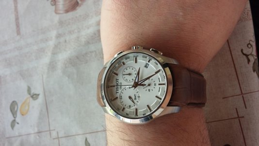

zna li tko kakav je mehanizam u ovom satu ETA G10 961 jer je otišao dva tjedna nakon isteka jamstva
Ne znam šta te zanima?
G10 spada u jeftinije mehanizme na kojima se u slučaju kvara ne vrši nikakva intervencija već se zamenjuju novim.
Ume da potraje dugo ali ,eto, dešava se i da se pokvari.
