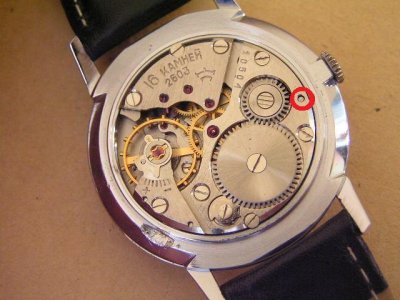

Ja kad god sam skidao krunicu (izvlacio kljuc), a radio sam to samo na starim satovima - svoje nove satove nikada nisam cackao, jer nije ni bilo potrebe - uvijek se radilo o dva nacina, u zavisnosti da li se, u mom slucaju, radilo o ruskim satovima ili svicarcu.
Dakle, s kojeg sata zelis skinuti krunicu, ali evo...

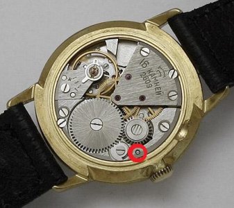

Sa mojih ruskih satova - radi se o kalibru 2603, te nekoliko "Baltika" kalibara 2609, krunica se skidala bas kao sto je @himmelstrider napisao, dakle pritiskom necim tankim u tu malu "rupicu" koja se nalazi u blizini krunice.
Na slikama je ta rupica zaokruzena crvenim krugom.

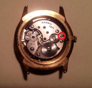

U nekim satovima naices i na drugaciji sistem. Ako se u tvom slucaju radi o takvom satu, dobro pripazi!
Naime, isto kao i u gore navedenim primjerima, rjesenje se nalazi u blizini krunice, s tim sto se u ovom slucaju radi o malom vijku. Cesto se u blizini krunice nalazi vise njih, pa ces znati koji je tako sto ces, kada otvoris poklopac, par puta uvuci i izvuci krunicu, kao kad zelis podesiti vrijeme, pa ce se taj vijak koji tebi treba pomjerati svaki put kad izvuces krunicu ili je vratis nazad...
E tu sad dobro pazi!
Njega ne smijes previse odviti, tek nesto vise od jednog kruga, eventualno jedan i po put, mada sam ja odvijao i manje od toga, inace ce biti "viska dijelova" :laugh:...
Dakle, nesto malo vise od jednog kruga i izvuces krunicu i kljuc. Kada ih vratis, zavrnes - i to je to!
