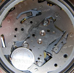

Cemu sluze ovi "kontakti" na ovom Miyota mehanizmu? Mislim na A1, A2, A3, A4, A5 i A6 pa "Push" i "Pry Up"?
Nemam nameru da ih cackam ali i nemam pojma cemu sluze :).
Push ti je za izvlacenje krunice a Pry Up je, ako se ne varam, mesto gde se srafcigerom odbije ova ploca od ostatka mehanizma. Ostalo ne znam, ali mozda su, a mozda i nisu kontakti vec vodici za sklapanje/rasklapanje i mapiranje delova.
Za Push sam i ja to pretpostavio, ostalo mi je spansko selo :).
I ja mislim da su A1 ... merne tacke (prvenstveno zbog prikazanih simbola impulsa)

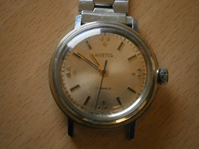

Hvala!

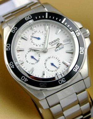

Imam oko 7 godina Casio Marlin MDV 300.
Pre dve godine mi je ispao na tepih i stao. Nosio sam ga kod majstora koji ga je popravio, ali od onda baterija traje 5-6 meseci.
Menjao sam bateriju kod razlicitih casovnicara, ali uvek isto.
Majstor koji ga je popravljao kaze da, verovatno vuce negde struju.
Sta savetujete ?
Unapred hvala
