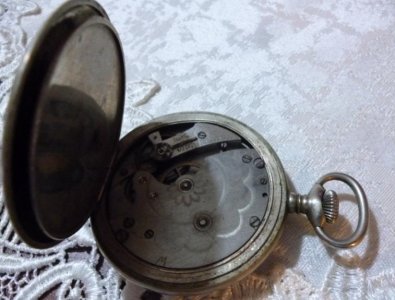

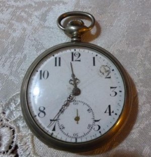

Dobri ljudi, dobar dan. Ja sam novi clan na forumu. Nasao sam neki pradedin izuzetno stari neispravni dzepni sat, pa me interesuje moze li mi neko pomoci oko identifikacije sata. Rasturio sam ga u sraf i video sam da mu je cilindar neispravan, kao i spirala. Evo nekih fotografija:
:) Nemam pojma kako cu da ga sastavim, ali snacicu se vec.
Forum je super. Unapred hvala svima na pomoci!!! :)

Iz ovog što si uslikao ne vidi se ništa osim da je cilinderica, po stilu kutije swiss. oko 1920. a čisto sumnjam da ćeš je bez pomoći časovničara ikada staviti u pogon pogotovo ako je polomljena osovina nemirnice, taj popravak i postizanje pravilnog rada vrlo je teško uraditi
