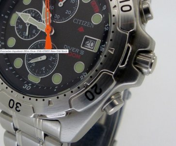

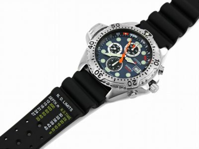

Drugari treba mi pomoć.
Bezuspešno tražim krunicom i ključem za Citizen Aqualand AY5000-05L.
U pitanju ključ citizen 065-441 short stem key, koji je istovetan ključu koji ide u miyota 0510, 0560, 0610, 0S10, 0S30, 0S60, dok je krunica ušrafljujuća prečnika navoja 3,5mm.
Značilo bi mi da neko od Vas premeri visinu, obim i prečnik krunice pa da mi pošalje tačne dimenzije...
Još više bi mi značilo da neko od forumaša koji se bave časovničarskim zanatom pročeprka među svojim rezervnim delovima ne bi li našao ovo što tražim.
HVALA.
