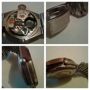

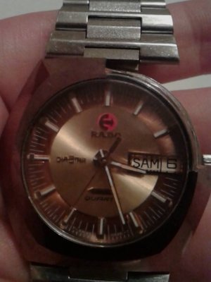

Poštovani časovničari i ostali članovi "Sveta Satova",izvinjavam se unapred ukoliko pitanje koje želim da postavim nije na pravom mestu ali bih zamolio ukoliko je moguće da dobijem odgovor od poznavaoca i ljubitelja satova.Posedujem Rado sat,model "DiaStar" sa datumom,i sat je u odličnom radnom i vizuelnom stanju sem na jednom delu "gornjeg" sloja kućišta-mislim da je keramički deo,koji je oštećen.Pošto su cene ovog sata poprilično visoke , zanima me prvo da li je moguća popravka ovog dela koji nedostaje,gde bih mogao da ga popravim,i koliko bi to okvirno koštalo,ili ako mi se ne isplati popravka kolika bi bila prodajna cena sata u takvom stanju.Postaviću 4 fotografije(malo su lošije zbog sobnog svetla prilikom slikanja,a slike nisu ulepšavane-kolorit uopšte ne dolazi do izražaja),staklo je ispupčeno "u obliku dijamanta",cifer je u fabričkom stanju kao i staklo,narukvica je original sa natpisom Rado,na poklopcu kućišta se nalazi referentni broj 756.0702.3 kao i serijski broj 4500076.Zahvaljujem se unapred na odgovoru.10877903_10203605830566833_1040732478_n.jpg10961658_10203605826366728_864500174_n.jpg10984793_10203605829526807_1016068683_n.jpg10984824_10203605830166823_1864406635_n.jpg
Sorry ali ovdje popravak nije moguć. Skoro je "drug član" 😁 RUS postavio sliku nove Omege Speedy sa keramičkim kućištem gdje je otkinut jedan lug- žalosno za gledati ali se ništa uraditi ne može.
Ako je keramika, nema sanse da se popravi. Ako je celik, nema sanse da se popravi. Ako je mesing... znas vec. Jedini izlaz ti je nabavka novog kucista, tj. drugog polovnog, ispravnog.

Oklop na tom Rado satu jeste "tungsten carbide" tj. volfram karbid. Vrlo interesantan sat. Prava šteta. Kao što rekoše kolege, nema popravke, jedino naći polovno kućište.

Hvala vam na brzim odgovorima...malo sam preko referentnog broja tražio na internetu,i našao sam na nekim stranim sajtovima taj model-proizvodnja 70-ih(što mi isključuje mogućnost traženja oklopa kao "rezervnog dela"),a što se polovnih tiče-na našim sajtovima nisam našao ni jedan,a na stranim cena polovnog u dolarima je četvorocifrena(tako da mi se smanjuje i ta mogućnost kupovine drugog sata radi polovnog oklopa)...u varijanti uklanjanja ostalog dela oklopa(kako bi ostalo samo kućište) gledajući u sat vidim da bi bilo verovatno moguće a da se kućište ne ošteti,ali (bar meni) pored toga što bi izgubio autentičnost uopšte vizuelno ne deluje lepo i ako je sat odlično očuvan i neuporedivo lepši nego na fotografijama...Hvala još jednom na odgovorima,i izgleda da mi preostaje samo da ga odložim sa ostalim satovima i nadam se da ću nekada naleteti na povoljnu prodaju takvog oklopa,ili neispravnog sata sa očuvanim oklopom.

Bajrone, moj savjet bi bio - a vjerujem, isto ce ti reci i ostali forumasi - da ne cackas previse sam oko sata, koji vec dosta "propatio"... Svako narusavanje autenticnosti, pogotovo jednog ovako prelijepog, vrijednog sata, makar iza svega stajala i najbolja namjera - ravno je unistavanju.
A unistiti ovakvu ljepotu nekim "uradi sam" majstorisanjem bilo bi steta. Pogotovo jer se radi o satu koji se i ne srece bas tako cesto.
A na kraju krajeva, i Bajron je cijelog zivota šepao, pa su mu se opet divili! :)
Salu na stranu, spemi sat na sigurno, i cekaj... Ovakve stvari se ne daju rijesiti preko noci. Naletice nesto, prije ili kasnije.

Hvala na odgovoru-stigao je u poslednji čas,taman da odložim čekić i dleto :-) ipak ću poslušati i odložiti ga , pa makar mu našao "lek" kao što je i Byron našao za svoju nogu :D

Mislim da bi moglo da se sat prepakuje u drugo, uradi sam kuciste, i da traje još dugo. Vjerovatno se može sačuvati cifer a možda i zadnji poklopac. Ovako je izgubljen i kao kolekcionarska i kao upotrebna vrijednost

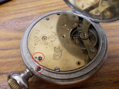

Postovani forumasi mala pomoc. Jos nisam rastavljao stogodisnje dzepne satove te na ovom mehanizmu nikako da prokljuvim kako da oslobodim kljuc sa krunicom i izvucem napolje. hteo bih mehanizam da izvadim iz kucista i ocistim .
Srafovi koje sam zaokruzio nisu za tu namenu, njihovim odvijanjem nista se ne desava.
