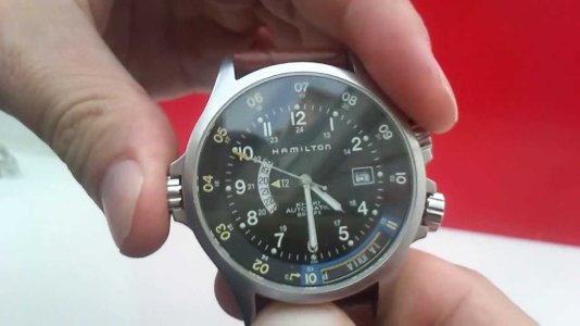

Hamilton khaki H776450
Sat je koriščen. Kada se krunica za podešavanje vremena izvruče sekundara se ne zaustavlja.
Koliko znam, kod nekih mehanizama je to normalno (npr. SEIKO). Na netu sam našao da ovaj sat ima mehanizam koji bi trebalo da zaustavlja sekundaru. Ako je tako, da li se to može popraviti?
Pozdrav.
Re: Hamilton khaki H776450
To bi trebalo da je ovaj model
Ako jeste, u njemu je ETA 2892, koja poseduje funkciju hakovanja, i trebalo bi da zaustavi sekundaru kada se krunica izvuce na drugi polozaj.
Iskreno, stvarno ne znam nikoga da mu se desilo tako nesto.
Sad, ne bih zeleo da lupam i nagadjam sta, kako, najbolje da odneses sat kod casovnicara da pogleda to.
@aktiva - samo nam potvrdi - kada izvučeš krunicu na drugi polaožaj (maksimalno što može), naravno - pošto si je prvo odvio do kraja da sama iskoči, - sekundara ne stane a možeš da podešavaš vreme?
OK, to nije tako redak problem na 2892/2893 mehanizmima. Odnesi kod pouzdanog časovničara i trebalo bi da bude relativno jednostavna popravka.

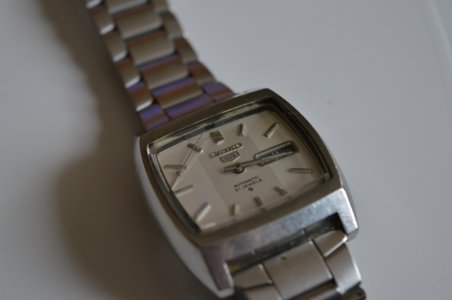

Vise o ovo Seiko modelu
Dobio sam ovaj Seiko 5 model na poklon ali ne znam puno o njemu i ima par stvari koje je potrebno uraditi da bi bio savrsen, pa me zanima koliko bi kostale potrebne radnje:
-Zamjeniti staklo
-Otpadnuta sekundara
I ako neko moze da mi kaze nesto vise o ovom modelu:
oznaka:5N1377
Re: Vise o ovo Seiko modelu
Da li je možda oznaka modela 6119-5520? Ovo možeš najlakše pročitati na poklopcu kućišta. Ovo što si naveo je serijski broj, a ako se uklapa sa modelom, označava da je sat proizveden novembra 1975. godine, što pokazuju petica na početku broja i oznaka N. Model nema nekakvu priču iza sebe, jer spada u serijsku proizvodnju, ali u svakom slučaju ima pouzdan i kvalitetan mehanizam.
Cena popravke zavisi od toga gde ga popravljaš. Ukoliko časovničar nema odgovarajuće staklo, onda mora da se radi po meri, a na prvu loptu bih rekao da će te sve izaći oko 2000 dinara. Pogledaj spisak časovničara u odgovarajućoj rubrici, pa pozovi da pitaš, pri čemu obavezno navedi punu oznaku modela. Ukoliko si iz BG ili NS, preporuku za časovničara ćeš dobiti veoma brzo, jer je najviše forumaša iz ova dva grada.
