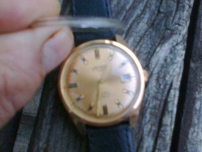

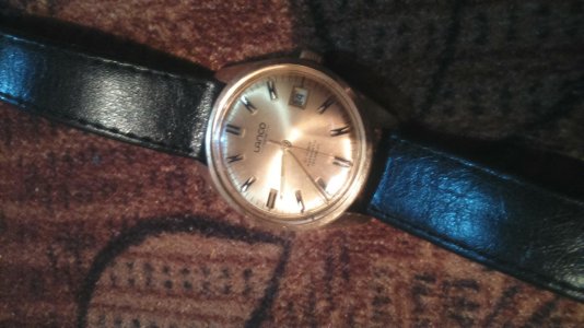

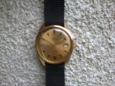

Imam Lanco sat kupljen 1979. koji sam dobio za malu maturu.Jedno vreme sam ga nosi,onda se desilo da se razbilo staklo.Moj otac ga je odneo na popravak nekom poznaniku koji se time bavi iz hobija,ali mi je unakazio sat stavljanjem drugačijem stakla i da li je promenio ili skratio kazaljke ne bi tačno znao.Uglavnom iz tog razloga ga nisam nosio godinama,a sad sam zainteresovan da zamenim bar staklo,po mogućnosti original kazaljke.Išao bih na najjeftiniju varijantu stakla važno je da bude jednako oblikom,kazaljke ne znam da li bi se mogle naći .U Sremskoj Mitrovici lokalni časovničar nema takva ravna malo izdignuta stakla sa malo širom bazom.Evo prilažem original sliku i sliku originalnog stanja skinutu sa neta.Molim savet i preporuku,odgovara mi Ruma,Novi Sad ,i kao opcija Beograd.lanco automatic 21 rubis.jpgFotografija0005.jpglanco sat.jpg

Što se Novog Sada tiče možeš pogledati kod Simovića, on je kod Merkatora u Bulevaru Cara Lazara 39. Ukoliko on nema staklo prošetaj do Jevrejske ulice gde ima nekoliko časovničara.Kod pijace je Ačanski, pa prema pozorištu ih je još nekoliko. Imaš njihove brojeve telefona u rubrici Servisi.
Re: Tissot couturier GMT problem
Mislim da je u pitanju klasicni pleksi....po slici ne mogu videti da li je s untrasnjim prstenom ili ne....kolega uzmi subler i izmeri pleksi skroz pri dnu uz kuciste....vrednost koju dobijes...npr.: 31.5mm, oznaka mu je 315....ili 32.5mm oznaka mu je 325....i tako redom....Dosta pleksija ima casovnicar Zoran, Zoki....u Jevrejskoj preko puta sinagoge, u pasazu....(Novi Sad)

zvao Ns,Bg,ali nisam našao rešenje ili nije bilo prihvatljivo po ceni za mene ovog trenutka(naručivanje iz inostranstva i skupe poštarine),pa sam stavio pleksi ovalnog oblika kao što je i bilo kod oca našeg poznatog watchmakera Nikole Hačka, a za staklo originalnog oblika i kazaljke kad bude prilike.I ovako sat lepo izgleda mada malo modifikovan.
izvinjavam se na slikama,postaviću izoštrene kad mi deca nalete kući,džaba 3,2 megapiksela kad nema autofokus....

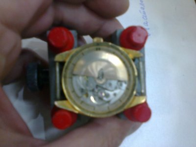

Zamena tissot 784-2(2481) komplet novim miyota ili vostok kalibrom
Da li je moguće bez većih problema zameniti tissot cal. 784-2 sa vostok 2416b ili miyota 8215 mehanizmom?
Mislim da se podrazumeva i promena kazaljki?

Uglavnom je sve moguce, ali bez vecih problema tesko. To je prilicno veliki posao, treba tu dosta stvari uklopit nije to tako jednostavno kako se mozda cini.
Re: Zamena tissot 784-2(2481) komplet novim miyota ili vostok kalibrom
Ako i bude sjeo drugi mehanizam unutra po volumenu (neznam da li kuciste s unutrasnje strane imam kakv usjek, anzec ili rub, mialjenja sam da ce najveci problem biti visina tubusa ili utora u koji ulazi kljuc...
Sigurno nije moguce jednostavno uraditi tu zamenu. Sto sigurno ne odgovara to je prihvat brojcanika na mehanizam i odstojanje od brojcanika do kljucha. Vrlo verovatno ne bi pasovao no otvor na brojcaniku za datom. Verovatno ne bi odgovarao ni prsten/drzac mehanizma.
