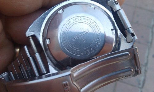

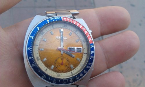

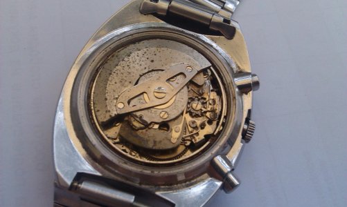

Sat je:ukocen stao dosta je vreme bio pod vodom
dal moze da se sredi ????evo slike

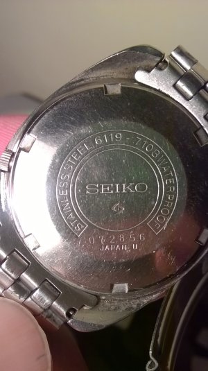

Misha V napisi koji je serijski broj na poklopcu kucista.
Po onome sto si napisao mislim da je unutra meh.6119C koji ima brzu promenu dana i datuma. A i B verzija to nemaju.
Kod tebe ne radi brza promena dana i tu je glavni problem. Ne preporucujem vracanje kazaljki dok traje promena datuma. To se ne radi jer se moze osteti mehanizam.
Po mom misljenju a gledajuci meh. 7019, da ti radi brza promena dana mogao bi preko dana (npr.pre ili posle podne) pritiskom na krunicu promeniti prikaz dana u nedelji (bilo da hoces eng ili brojeve) i taj prikaz bi ostao i posle ponoci. Ovako ostao si zaglavljen tj.bez mogucnosti promene prikaza.

Čim ima dvojezični prikaz (odnosno dvostruki prikaz) znači da je unutra 6119C.
Evo i par linkova:
6119A
http://www.thewatchsite.com/files/Seiko Technical Manuals/6119A.pdf
6119B
http://www.thewatchsite.com/files/Seiko Technical Manuals/6119B.pdf
6119C
http://www.thewatchsite.com/files/Seiko Technical Manuals/6119C.pdf
U tvom satu je problem to što ne radi brza promena dana i zato ne možeš promeniti prikaz dana (sa brojeva na engleski i obrnuto). Okretanjem kazaljki nećeš ništa postići kada je u pitanju promena prikaza dana u nedelji. Drugim rečima sat je zreo za servis.
