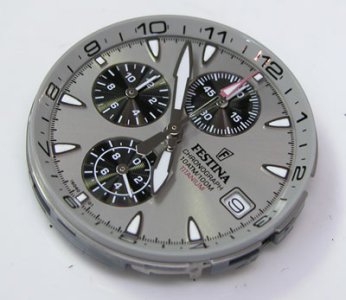

Sekundara na stoperici ne stoji tecno na mestu vec je malo pomerena u stranu. Fizicki je tako namestena, nije do podesavanja kazaljki tj. kada se vrsi podesevanje kazaljki na "nulu" ili je ispred ili iza "nule".
Sad me intersuje, ako skinem ceo mehanizam iz kucista, kao sto je prikazazano na slici, da li je sekundaru moguce samo malo "pomeriti" tj. fizicki gurnuti na pravu poziciju bez skidanja? Da li ce kazaljka moci da sklizne preko osovine ili se mora skinuti pa ponovo vratiti na osovinu u pravoj poziciji?
Valjda ste shvatili sta hocu da pitam :).

Re: Citizen AT8011-55E Radio Control problem
zare, shvatio sam te odlicno....vidi, mislim da sa skidanjem i vracanjem sekundare neces nista dobiti.....bilo bi ok kada bi ona svaki put stala na istom mestu kada ju resetujes....a kako sam shvatio da to kod tvog sata nije slucaj...mislim da ti je problem u unutrasnjoj konstrukciji u mehanizmu....

Zare, nemoj slucajno na silu da okreces kazaljku! Dobre su sanse da ce se nesto skrljati. Naime, kazaljka treba da lezi na osovini bez proklizavanja. Inace bi pala vremenom :)
Mora da se skine, i da se ispravno pozicionirana (blagim) presovanjem vrati na osovinu. Ako nemas potrebnog alata i neces da rizikujes, najbolje da poveris casovnicaru.
Jel to neki kvarc ili mehanicki?
Skoro sam siguran da je kvarc i da je u njemu Seiko 7T32 mehanizam ili takvo sto. (jel ima alarm?) E pa taj mehanizam treba da ima mogucnost pozicioniranja bez da se rastura. Bilo bi dobro da napises o kom se tacno modelu radi.

Aha onda ok, jer sam ja shvatio da ona ne staje na isto mesto.....Dobro ti kaze weberz....to se lako resi skidanjem i ponovnim pozicioniranjem, ali ako nemas alat neka ti to uradi majstor.....

Hvala ljudi. Kvarcni mehanizam je u pitanju, Miyota 0S60, nema alarm.
Verbez ako mislis na "pozicioniranje" kazaljke bez skidanja tj. da sam podesis da kazaljka stoji na "nuli", toga ima. Ali je ili ispred ili iza markera. Mehanicki je lose pozicionirana na osovinu.
Bitno mi je da ne smem nista da pokusavam bez skidanja kazaljke a to ipak ne bih pokusavao mada bih verovatno i to mogao da uradim :). Ovako ce ici kod casovnicara...

Ipak smo sve razjasnili. Znaci kazaljka je u "raskoraku".
Skidanje i vracanje kazaljke je sitan zahvat za casovnicara koji ima i potreban alat i potrebno iskustvo u takvim stvarima.
A hebiga ti rasturi. Ali uzmi u obzir da se moze desiti da pokvaris. Trebas se unapred pomiriti sa time.
Trebala bi ti alatka za skidanje kazaljke. Citam, neki koriste grickalicu za nokte (samo sa time se lako moze i precvikati kazaljka)
A treba ti i alat za "nabijanje" kazaljke na osovinu. Opet sam citao da neki to obave sa tupom cackalicom (a sta ako sklizne?)
Dok ne probas neces znati da li umes :D
