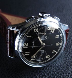

Treba mi odlično očuvan brojčanik za Landeron mehanizam 48, 148, 248 (verovatno odgovara brojčanik bilo kog Landeron mehanizma bez kompilkacije datuma, dakle i Landeron 11, 13, 47, 49, 50, 51, 54, 149, 151, 152, 153, 154, 189, 349, 353). Brojčanik mora biti prečnika 31mm.
Prednost imaju Nivada brojčanici za pomenuti mehanizam, poželjno tamne (crne boje) ili bele boje sa crnim hronografima.
Ponude slati na PP, uz slike brojčanika, naravno.

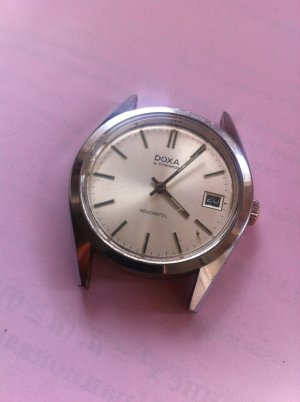

Pozdrav svima.Zamolio bih ako iko moze da mi kaze nesto o ovom modelu doxe,kao i to da li je muski ili zenski model u pitanju?Hvala unapred.originalslika_Doxa-sinhron-neuchattel-cal-54-81623065.jpg
