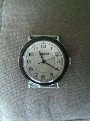

zdravo..kupio sat raketa originalslika_Raketa-mala-serija-363-odlicna-mehanicka-105745941.jpgoriginalslika_Raketa-mala-serija-363-odlicna-mehanicka-105027529.jpg ,sat radi tacno i precizno i prelepo izgleda...e sad ima jednu manu a to je kada se promucka malo unutra nesto zvecka...kao da se ceo mehanizam unutra mrda...e sad ako moze neko da mi kaze sta bi moglo da je naopako unutra i kako da se resi problem i koliko bi to moglo da kosta...u pitanju je lepo ocuvana raketa 363,mehanizam je 2614.H..
Hvala i pozdrav
Re: Fortis navijac - kasni na ruci
Možemo da nagađamo šta nije učvršćeno kako treba ali sigurno je da ćeš sat morati da odneseš do časovničara i sigurno je da intervencija neće puno koštati.

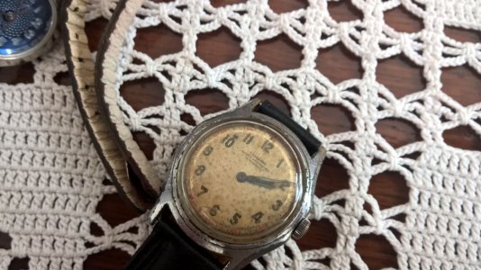

Imam jedan prilično star sat za sredjivanje (saljem sliku sata). Osim čišćenja, trebalo bi da se obnovi sam metal jer je poprilično iskrzan i oguljen, pa me zanima da li se takve stvari rade? Neki tečni premaz, pa poliranje... otkud znam :huh: Trebalo bi da ga tako sredjenog prosledim na poklon za uspomenu, pa me zanima može li se doterati deka da liči na momka :rolleyes: Hvala unapred svima :)image-0.02.01.03d7004acd8bbdf3e35db028898cc161842e8ee59decd4bdd92e608063bba203-V (1).jpg
Drago mi je da si se odlučila srediti tako star sat.
Kućište se može doterati, do koje mere reći će ti časovničar. Kućište je od mesinga koji je hromiran ili niklovan. Treba skinuti sloj hroma, pripremiti kućište i onda naneti novi sloj hroma. To časovničari, koliko mi je poznato, ne rade ali neki od njih sarađuju sa firmom koja to radi (zaboravih ime firme). Odnesi sat kod ovog časovničara :Servis i popravka satova, zamena kaiševa, poliranje stakla, zamena baterija
