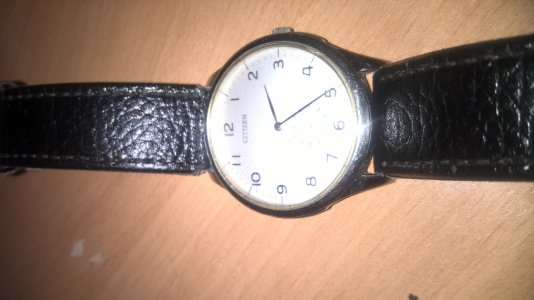

citizen popravka sekundare
interesuje koliko bi kostalo da se namesti kazaljka na Citizen satu slika koji je nalazi se u prilogu posto je otpala inace sat radi i bez nje imam i nju ili ako nemoze ona da se vrati da se stavi nova
Pozdrav i hvala unapred na odgovoru
Re: citizen popravka sekundare
Ako je samo otpala kazaljka ne bi trebalo da je vise od nekoliko stotina din. To moze da uradi svaki casovnicar koji radi jos nesto osim zamene baterije i kaisa.
otpala je sama kazaljka inace sat ovako radi provereno i bez nje nego ocu da sredim da bi radilo sve kako treba i izgledalo estetski hvala na odgovoru videcu to da nadjem nekog da mi namesti samo da nadjem gde sam kazaljku ostavio
pozdrav

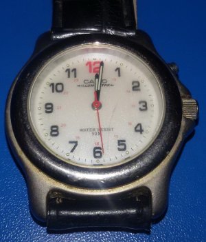

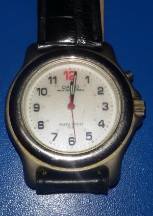

Pozdrav svima.
Nov sam na forumu i na zalost odmah imam pitanje.
Dugo vremena imam sat Casio MTP-1140 (dobio sam ga iz Amerike pa mi je zato drag a znam da nema nikakvu vrednost) dok mu je bila originalna baterija radilo mu je plavo osvetljenje (pritiskom na dugme) posle kada sam promenio bateriju vise nije htelo da radi.
Sada je i ta baterija crkla i interesuje me da li mozda sat ima negde sakrivenu drugu bateriju koja mu sluzi za osvetljenje?

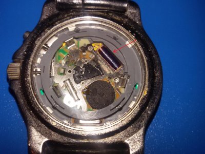

Evo i nekih slika sata,sada na ovoj slici gde je otvoren vidim da je ovaj kalem bakarne zice promenio boju,da li mozda on ima neke veze sa tim svetlom?
Unapred hvala na odgovoru.
Draganbre dobro došao na forum. Nema druge baterije za osvetljenje. Možda je problem sa samom diodom.
Meni ovo deluje da se mehanizam malo pomerio prilikom zamene baterije. Ako si sam otvarao sat proveri da li dugme pritiska kontakte na mehanizmu. Losija varijanta je da je nesto ispalo iz sata kod zamene.
Nije se pomerio mehanizam,kada je oslabila baterija i kada stisnem dugme za svetlo onda sekundara stane.
Nije ni nesto ispalo iz sata,samo sam skinuo poklopac i zamenio bateriju.
Kalem koji pominješ je tzv.step motor i on preko spleta zupčanika pokreće kazaljke. Da je kalem u prekidu ni step motor ne bi radio pa se ni kazaljke ne bi pomerale. S obzirom da kažeš da si sam promenio bateriju pitanje je da li si stavio odgovarajuću bateriju i da li je baterija oslabila. Možda je baterija "nova" ali moguće je da je napon oslabio. Odnesi sat kod časovničara i neka on stavi bateriju. Zamena baterije košta oko 400 din.
Sada sam ubacio novu Duracell bateriju,kada pritisnem dugme za osvetljenje ne zaustavlja sekundaru ali svetlo i dalje ne radi.
Videcu da nadjem nekog casovnicara da ga pogleda i da zameni diodu ako se ona uopste menja?
