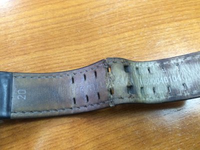

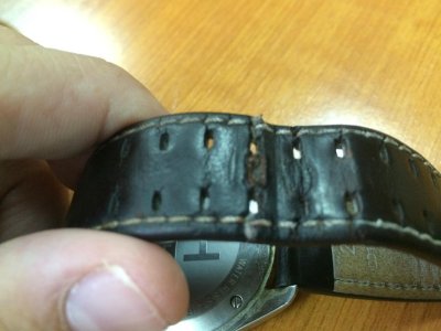

1. Kožna narukvica je dobrano oštećena. Dakle sat nosim otprilike 10ak sata dnevno. Nikad se ne kupam sa njim, jedino kada perem ruke može da dođe u kontaktu sa vodom. Alo to je zanemarljiva količina vode. Nije nikada bio u kontaktu sa slanom vodom. Kako možete videti na slici, narukvica je oštećena, što je za mene iznenađenje. Imao sam u životu nekoliko Swatch- eva sa kožnim narukvicama i niti jedna se nije ovako raspala.

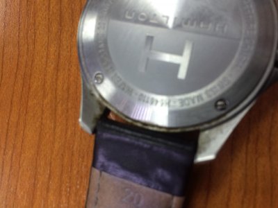

2. Drugi problem koji je malo veći je što se na satu na donjoj strani pojavila korozija. Neverovatno za Hamilton. Pisao sam direktno u Hamiltonovoj centrali ( juče) i čekam sada odgovor.

I za kaiš je vrlo čudno da tako izgleda posle godinu dana ali za rđu je prosto neverovatno.

Ocean, gedajući treću fotografiju rekao bih da su u pitanju naslage prljavštine a ne rđa. Ako je prljavština u pitanju uzmi staru četkicu za zube i sa malo vode reši problem.
Za kaiš ne znam šta bih rekao. Sa donje strane (a i sa gornje) izgleda kao da je nošen 5 godina a ne godinu dana. Pitanje je da li garancija pokriva kaiš. Pogledaj uslove garancije u papirima koje si dobio zajedno sa satom.

Ocean, gedajući treću fotografiju rekao bih da su u pitanju naslage prljavštine a ne rđa..
To je prvo bila i moja pretpostavka ( fotke su loše) ali računam da čovek koji je imao nekoliko satova ume da napravi razliku.

We would like to inform you that leather is a natural material subject to natural ageing. Depending on your wearing habit, the strap should be replaced regularly for reasons of safety (security of the watch on your wrist), as well as aesthetic and hygiene reasons. In normal, daily wearing conditions it has an average life of six to twelve months.
Po mome, bez veze odgovor, bla bla . Sat od skoro 500 EUR a kaiš se raspada posle jedne godine.
To je odgovor koji sam na više mesta viđao. Proveri da od vode nije korodirala iglica pa se to proširilo na kućište. To bi se moralo lako očistiti.
I nije im neki odgovor, znamo i mi kako treba odrzavati kais od koze. Znaci ne prihvataju reklamaciju na kais. Vidi bar neka ti srijede te naslage oko kucista sta god bile, a neki kvalitetan kais se da i napravati kakav taj sat i zasluzuje.
@Ocean - Pošto sam imao dosta Hamiltona, nisu im svi kaiševi istog kvaliteta i izdržljivosti. Ali - bitno, a to sam naučio na teži način, ruke mi se izuzetno znoje i u letnjem periodu umem da uporopstim kaiš za manje od godinu dana (tako mi se raspao i jedan Hamiltonov kaiš koji je izgledao dosta nalik ovom Oceanovom ali i neki drugi). Meni se čini da je i kod tebe to slučaj. Mislim da je i araphel u pravu - moguće da je prljavština ili rđa od iglice.
Savetujem ti da za leto nosiš nato ili metal, koža samo u hladnijim mesecima (bar ja tako radim).
