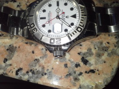

imam repliku sata Rolex yacht master, sat sve radi kako treba, samo ne mogu da zasrafim krunicu kada navijem sat, tj izgleda da se odlomio onaj deo gde je navoj, ovako je na slici, zanima me da li to moze da se narpavi, i koliko bi kostalo?
Pravilo foruma je da ne diskutujemo o replikama satova.
Za tebe samo informacija da bi cena popravke te vrste koštala višestruko u odnosu na cenu ''sata''.
Svejedno koliko kosta, kopija je kopija, a o njima se ne raspravlja.
Izvini, a kako da ti pomognemo kada niko ne nosi replike, kada je zabranjeno o njima govoriti i kada ne znamo šta je uzork kvaru? Imaš ovde telefone časovničara, pa zovi, premda ima mnogo njih koji ne žele da se petljaju sa replikama.

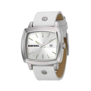

Posedujem Diesel DZ-1226 sat, nakon duzeg perioda prijatelj mi je vratio sat - ali u izuzetno losem stanju.
Potrebno je zameniti:
- koznu narukvicu
- staklo na satu
- bateriju
Zanima me gde mogu da izvrsim popravku ?
Slika sata:
Unapred hvala !
