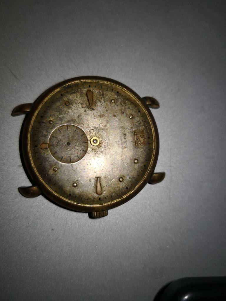

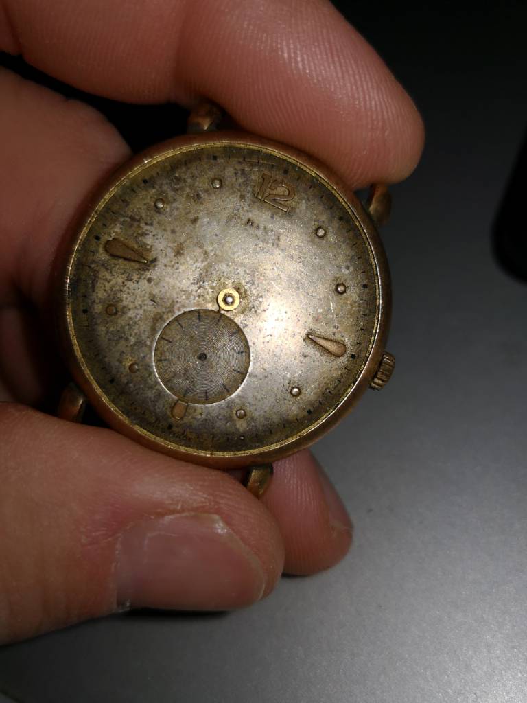

Pozdrav prijatelji, sta da radim sa ovom Doksom? Ima li spasa ovom satu?
Da li se isplati?
Poslato sa BLA-L29 uz pomoć Tapatoka
Kao da je izronjena iz Titanika...nisam casovnicar ali bih rekao da joj nema spasa.
Svakako da se ne bi isplatilo, jer bi bilo potrebno kupiti isti takav sat koji bi bio donator delova i platiti časovničaru. Ovih Doxa ima po oglasima i po pijacama, tako da je jeftinije kupiti istu takvu u pristojnom stanju.
Tako sam i mislio. On stoji u kuci vec 20 i kusur god u takvom stanju. Nije me ni zanimao dok nisam poceo da kupujem satove. Hvala svakako.

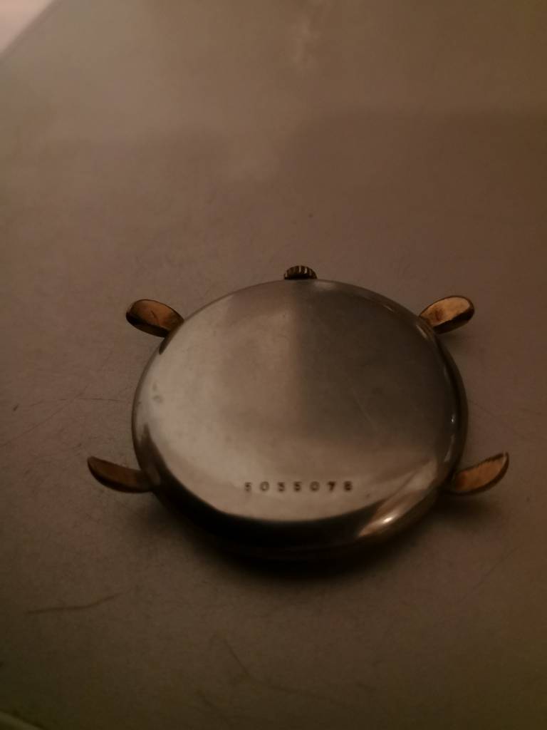

Jedno pitanje za struku.
Radi se o mehaničkom satu na navijanje.Dakle Omikron star cca 50 godina.Nedavno servisiran.
Neznam kolko često ga navijati.Danas ujutro oko pol 6 sam ga navio ali ne do kraja,nekih 5 okreta i vec oko 7 navečer stane,da li je to ok?Bojim se da ga ne presilim kod navijanja pa da nešto pukne.
Hvala unaprijed
Nisam struka ali mogu pomoci.
Pet okreta krunice nije dovoljno. Navijaj sat jednom dnevno, npr. ujutru i polako okreci krunicu, kada osetis pod prstima otpor to znaci da je glavna opruga potpuno navijena.
