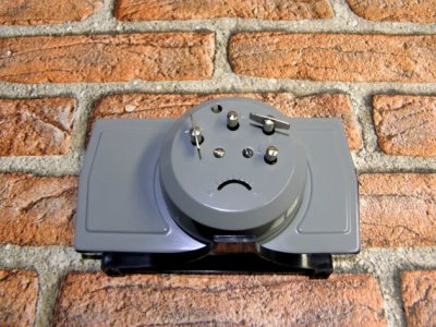

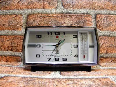

Radi se o kineskom (Hofea) mehaničkom stonom budilniku iz perioda verovatno 1980.-1990.
Kako/čime/kojom_silom se uklanjaju ključići za navijanje vremena i zvonjave?
Naime, zavrtanjem u suprotnom pravcu se ovi ključići ne odvijaju, pa pretpostavljam da ih treba "iščupati" na gore nekakvim alatom/kleštima, kako bi mogao da se skine zaštitni lim sa zadnje strane?
Koliko vidim, na netu ima slika takvog/identičnog sata:
Ja se izvinjavam ako sam pitao nešto glupo ili očigledno, ali se ipak nadam da će mi neko bar ukazati tu glupost ili eventualno postaviti dodatno pitanje u vezi pomenutog.
Dakle pitanje je jednostavno - kako ukloniti ključeve (da bi se uklonilo zaštitno kućište sa zadnje strane. Dva šrafa koja učvršćuju to kućište se jednostavno odvijaju pa jedino što sprečava uklanjanje kućišta su ključevi za najvijanje).

Mislim da mnogi nisu odgovorili jer nisu sigurni, što važi i za mene, jer zaista je neprijatno kada nekome indirektno uništiš sat ukoliko daš loš savet. Ukoliko se niko od časovničara ne pojavi na temi, evo jedne slične sa WUS-a:
Opening an alarm clock...
Čovek ima sat na kome se ključe odvija tako što se okreće u smeru suprotnom od smera kazaljki na satu. Iako postoji i ovaj drugi sistem koji spominje kolega, mislim da je bezbednije da ga odneseš kod časovničara.

Mislim da mi je veoma značajan savet "...ili se čupaju" jer nisam bio siguran da je i to moguće. Okretanje ključeva u suprotnu stranu se oni ne odvijaju pa je najverovatnije da se čupaju, ali to čupanje izgleda zahteva popriličnu silu uz koju bi neadekvatnim alatom ključevi verovatno bili oštećeni.. Ipak će taj sat doći u ruke časovničara.
Još jednom, veoma hvala.
P.S. Možda bi bilo zgodno zaokružiti celu stvar oko ovoga, pa ako je neko raspoložen da odgovori - kako se ključevi koji se čupaju vraćaju. Čekićem? :blushing: Da li postoji nekakav graničnik ili sl.?
Hvala
Nisam te pitao prosli put,da li si probao da odvrnes kljucice na jednu ili na drugu stranu? A,sto se tice cupanja,odnosno bracanja ,ne vraca se cekicem vec odredjenim pritiskom na osovinu...
Hvala ti na pitanju. Okretanjem ključa za navijanje sata u suprotnu stranu se ne može odviti ključ samo počinje ubrzano da radi (sad, nisam baš hteo iz sve snage da zapinjem jer kod satova kod kojih se ovakvi ključevi odvrću to ne zahteva toliki napor, bar ono što sam ja video), dok okretanjem ključa za navijanje alarma se postiže zvonjenje sve vreme dok se okreće ključ.
ako ne uspes da ih skines,najbolje je da odes do casovnicara pa neka on to uradi. Odakle si?
