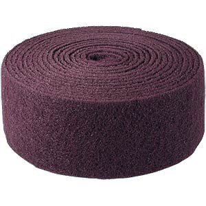

Nisam citao sve sto ste pisali. Ali posto sam metalac mogu da vam dam par saveta za poliranje metala:
- fabricko poliranje se najbolje postize industrijskom polir pastom za metal (moze da se poruci kod nas).
https://m.youtube.com/watch?v=sM4Tdc3UOY8
- auto politure mogu da koriste za poliranje metala ako su mikro ogrebotine. Takodje pasta za zube koja skida ogrebotine
na pleksiglas
- ta zelena strana od sundjera je ok za fino smirglanje. Ali idite u prodavnicu za boju i trazite tu smirglu. Neki je zovu "Scotch"
U rolni je, ali se prodaje na metar. Farbari ciste sa tim svoj alat. Trazite najfiniju varijantu. Postize se fabricko stanje.
https://www.google.rs/search?q=schl...AUIBygB&biw=768&bih=909#imgrc=jp9wrM4nfMRN0M:
- da bi se postigao visoki sjaj mozete polirati sa mini busilicama koje okrecu na 15000 - 30000 obrtaja i polir pastom.
Rucno poliranje je mucno. Mini busilice mogu da se kupe od 3000 din sa priborom za poliranje.
- pleksiglas polirati sa manjim brojem obrtaja da se nebi stvorila velika temperatura koja bi stopila staklo.
