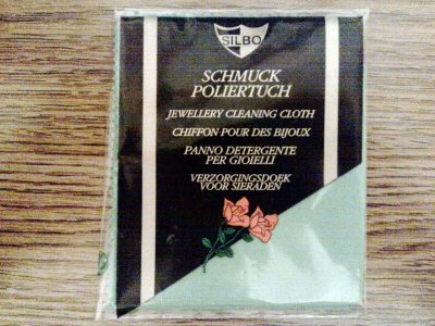

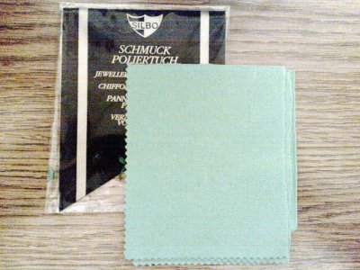

Martine, nova krpica? :)
Opet si nam ostao dužan, gde si je kupio? Krpica je za kratkoročnu upotrbu? Daj nam malo informacija! :D
Kupio sam je u Vrbasu u kuci srebra, a ne znam gde ta prodavacica to nabavlja. Traje dosta dugo, brzo se uprlja od poliranja ali to je nebitno posto ne gubi svojstvo. Jedina fora je da se ne sme prati, ako se opere bude kao obicna krpa i ne moze da se koristi za poliranje.
Proverio sam ovde U BGD na par mesta, ali uzalud niko je nema! Korisna je stvar, jedva čekam da je nađem! Martine, hvala puno!
Ja sam sa zlatarskom krpicom polirao džepnu Golanu staru 45 godina, odlicna stvar, krpica je nježna i nema bojazni za oštećenje sata, samo treba malo više truda. trebalo bi da je ima u svakoj zlatarskoj radnji, samo je pitanje oće li vam je prodati.
