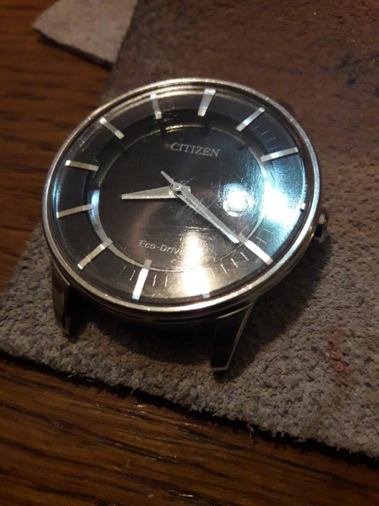

Ako je mineralno staklo mozda nadjes nekog casovnicara koji je zaunteresovan da to polira. Neces ga lako naci. Ako je safirno staklo, tek tu neces naci dobrovoljca.

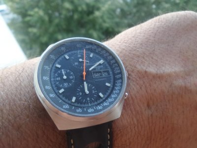

Što se tiče poliranja stakla na satovima tu je stvar krajnje jednostavna. Pišem to iz iskustva pošto sam sve satove iz svoje kolekcije sam restaurirao (i kućišta i stakla). Ukoliko se radi o mineralnom staklu tu u "kućnoj radinosti" ne možete ništa da uradite bez obzira na upornost. Mora na mašinsku obradu. Kod akrilnih stakala (pleksija) stvar je potpuno drugačija. Ono se lakše ogrebe od mineralnog ali ne morate da ga nosite kod majstora nego to možete sami srediti za par minuta koristeći smirgle različitih granulata i kada skinete risove izbistrite staklo finom polir pastom. Ne treba nikakva "magična" krpa nego za to može da posluži i neka stara majca (da ne kažem gaće) ili malo vate i trljanje kružnim pokretima. Krajnje jednostavno.![]()
