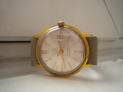

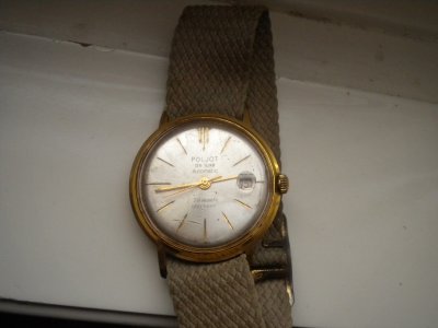

Super je:thumbsup:, moj kais je obican kao isprepletan ali tako sam ga nasla pa mozda je i original kais, mislim da jeste. Haaa odmah sam mu stavila kais i odlicno izgleda, moracu mu napraviti ruckicu da moze tako da stoji sa kaisem ;), Super ti je sat:congrats:
hvala vam svima al nije moj burazerov je i on zivi u drugom gradu :) Inace svi njegovi ostali satovi su kod mene, par Lonzina i jedan fenomenalan Zodiac :) Kajs stavi koji zelis ali eto dao sam ti primer kako je u originalu mozda vecina tih satova izgledala :)
Tesko da je to original, verovatno je kasnije zamenjen.
Original je najverovatnije bio kao onaj sto je Bluesky postavio.
ja sam dugo trazio da otkrijem vise o satu, i naleteo sam na isti problem, satove su koristili Nemacki avijaticari, a pravile neke firmice, a mehanizam jeste svajcarski, cak sam negde i video longines isti takav, ali kajs je bio zanimljiv i odgovara i samom stanju sata jer poklopac kucista je ko nov, a prednji deo je prosto ostecen od nosenja, sto znaci da je bila koza ispod poklopca, i kako je to vojni navigatorski sat ima logike da je narukvica bila pravljena da bude izdrzljiva. Na vise stranih foruma sam nasao izgled par originalnih narukvica i ljudi su isto tako morali da im neko rucno napravi repliku, i zaista sat izgleda po meni lepo, uklapaju se :) E sada vremenom satovi kad se nose i habaju se, tako je i bilo sa tvojim cim mu nedostaje jedan deo a i vidi se da je bilo pokusaja popravke, mozda je bila neka nezgoda i sapilotom i sa avionom, mozda je eto samo ispao, ali se vidi da je nosen i nosen i nosen i da i dalje radi, vremenom se narukvice menjaju pa ako nema originalne sa nekom drugom onda i to je sve normalno :)

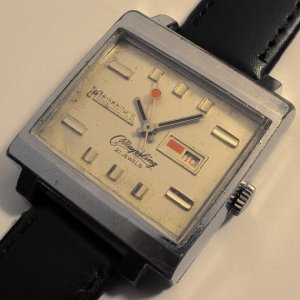

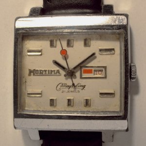

u potrazi sam za informacijama o jednoj staroj mortimi.
Nasao sam na netu i sliku i negde je zapelo.
Ko moze da mi pomogne u detaljima posto vidim da je ekipa vrh

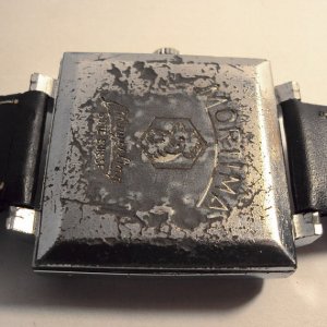

Sto se tice Mortime, njih sam vidjao po netu. "Mortima" je francuski brend proizvodjaca Cattin & Cie. / Montres Mortima iz Morteau-a, u (naravno) Francuskoj. Opet gorepomenuti sajt pomaze za detalje.

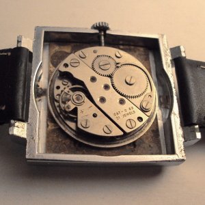

Mehanizam je tzv. "shtifterica", nije bas pozeljan i cenjen tip mehanizma. Mehanizam je Cattin C66, OVDE ima jos informacija o mehanizmu. A na tom drugom linku na dnu je prilazan veoma slican sat tvom, samo sa drugim brendom.
Sto se tice price o Mortima/Cattin, evo OVDE je odlicno ispisano. Po mom misljenju sat je verovatno pravljen posle 60tih (oblik balanse itd ukazuje na to).
