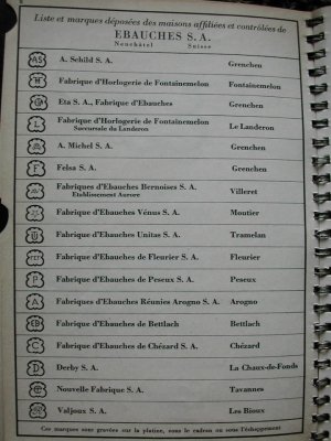

Ubacila sam sliku da nemoramo da se vracamo na pocetak. Evo oznake sata ako neko moze da mi kaze F71 Stim sto se slovo F nalazi u nekom oblacicu poznavaoci ce znati o cemu se radi ta oznaka se nalazi na masini ispod cifera a na poledjini samog cifera stoji ЈИВ ili pisano MB a ispod toga 18-IX-56 Da li moze sad neko nesto da mi kaze? Hvala unapred.

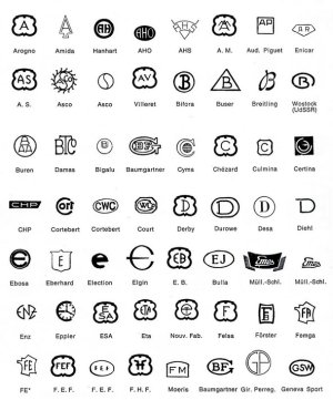

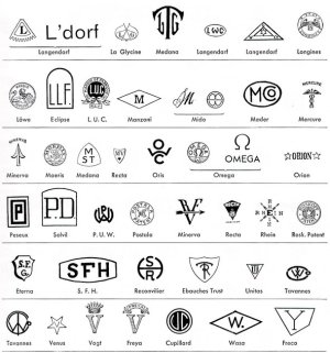

Nisam siguran koliko mogu pomoći. Po tvom opisu i ja bih rekao da je proizvođač mehanizma Felsa . Nekoliko fotografija na kojima se nalaze oznake raznih proizvođača mehanizama i satova. Ovo je korisno memorisati ukoliko baratate sa starovremenskim satovima.
Na prvoj fotografiji je oznaka ( logo ) Felse, red broj 6. http://
Za ovaj deo mogu da pomognem - to pokazuje kada je sat bio na servisu i ko ga je servisirao. Sat je servisiran 18. septembra 1956. godine, a ona slova su inicijali časovničara.
Ok, hvala. jos jedno je ostalo da saznam a to je kakav je felsa mehanizam F71 po kvalitetu i necu vise tragati vec mi je dosta. Sta, odakle, kako..... Sad radim na tome da se napravi kuciste i pravim kais za njega pa cu okaciti slike da vidite pre kakav je bio sto vec svi dobro znate koliko sam pisala i posle malog sredjivanja. :thumbsup:

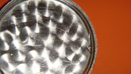

nego jel bi mogao da mi pomognes oko jednog sata,radi se o nivadi,sat je stariji,nazad ugravirano N,vodootporan,ugraviran broj 37062,napred pise nivada 17 jewels,nacrtana ispod riba sabljarka i pise pez espada,cenio bih bilo kakvu pomoc,sat je odlicno ocuvan,svuda sam po netu trazio,ali jednostavno nema ovakvog primerka,slike da stavljam ne znace mnogo,videli ste kako su slabe.
evo slabe slike,ali mozda pomogne,ovde gde je blic tu je ta sabljarka i pise pez espada.
