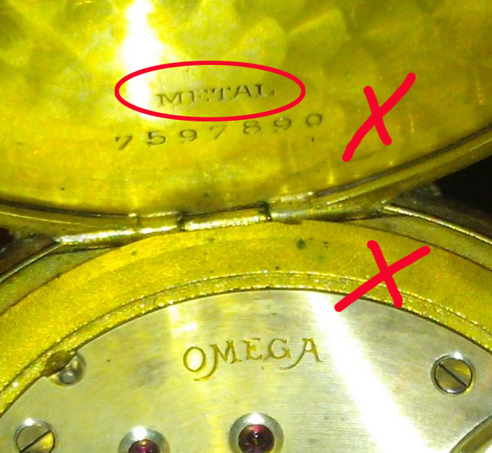

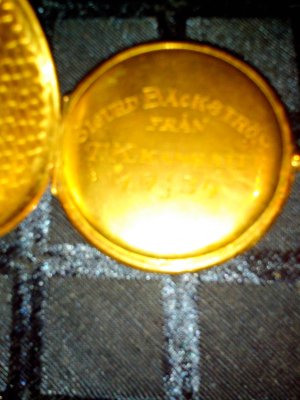

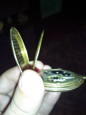

Pozdrav evo slike moje omege, pa bih zamolio sve one koji znaju da mi procene vrednost i da mi kazu nesto vise o njemu, i da na satu iza pise sigurd backstrom fran t. K. Kamrater 19 1-3 34
1-3 je jedna trecina

vasa omega je iz 1934 godine (gravura: datum 1 Mart 1934) Takodje serijski broj ukazuje na proizvodnju ca. 1933 sto se dobro uklapa. Poklonjen svedjaninu Sugrud Backstorm-u od njegovih prijatelja. Stil lako prepoznatljiv kasni Art Nouveau, narocito kopca za lanac.
Sat je tipican primerak Omege sa mehanizmom kalibar 39.1L, silver plated. Kuciste je mesing, pozlata. S obzirom na stanje cifera, i podrazumevajuci da je sat u radnom stanju, moja procena je oko 150 EUR,

Na fotogafiji poklopca pise 'metal' sto znaci da nije zlato. Posaljite fotografiju drugog poklopca ili navedite brojeve zlatnoig ziga.
Sasvom je moguce da je deo kucista napravljen od zlata ali to se ne vidi na vasoj fotografiji. Uz pretpostavku da je kuciste zlatno, valuacija je vrednost zlata + 150 EUR.
Ovo je odlican primer koji pokazuje da je valuaciju nemoguce uraditi bez inspekcije.
Postrovani gospodine Dikicu,
na fotografiji koju ste prilozzili vidi se jasno da je poklopac sata markiran sa "metal". To znaci da nije zlato. Takodje, masivni prsten koji drzzi satni mehanizam takodje nije zlato.
Ono sto eventualno mozze biti zlato je prsten oko cifera (bezel) i spoljno kuciste.
To se mozze lako verifikovati ako posaljete dodatne fotografije unutrasnje strane poklopca.

Prekrasna Omega,definitivno vjerujem da je oklop kućišta i zadnji poklopac zlatan (za točno odredit koliko zlata ima na kućištu trebalo bi ga rastavit a vjerujem da je to šteta).Po mojoj procijeni nekih 400-500 € bila bi realna vrijednost cijelog sata.Al ovako nešto šteta je prodavat bez da se javi netko koga baš zanima kupovina ovog sata pošto je sat bio poklon.Kolega NIckH je ostalo o satu rekao,tako da više nemam što nadodati.

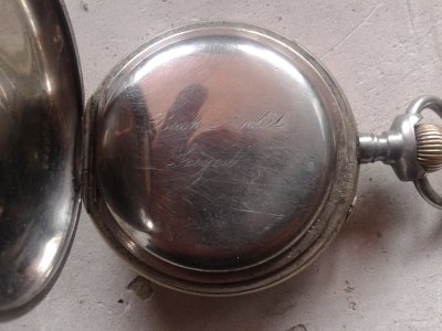

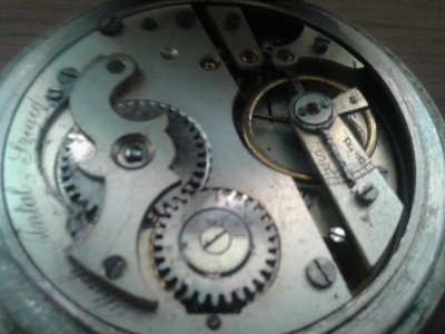

Moze li neko da mi kaze da li zna nesto o ovom satu ili proizvodjacu ovakvog mehanizma. Nadjen je na tavanu jedne kuce u Banatu,sat radi. Precnika je 80mm.sa krunicom...
Bach & Antal Szeged

Evo sada sam na brzaka proguglao na madjarske pogodke i nasao sam samo jednu belesku. To da je Bach Antal bila casovnicarsko trgovacka radnja u Segedinu u 19. veku. Nista vise. Dakle, po svojoj prilici Bach&Antal nije bio proizvodjac toga sata vec trgovac koji ga je prodao.
hvala vam puno mnogo mi znaci ova informacija, samo jos da saznam o kom satu je rec jer ima samo oznake - Bach&Antal Szeged
i na ciferu pise - Bach&Antal Szeged

Milane - tesko da je moguce reci vise o satu, osim da je najverovatnije svajcarski "ebauche" dakle mas-proizvoden mehanizam negde oko 1880. Pin-set konstrukcija, navijanje na krunicu, vrlo jednostavan oscilator (balance wheel), na zalost prilicno neprecizan sat. Istorijski, na scenu je stupio nakon ere dobrih rucno napravljenih satova, a preteca je kasnijih odlicnih dzepnih satova za zzeleznicu. Moj savet je da se previse ne uzbudjujes oko njega, prodaj ga i pare ulozzi u nesto sto ima bolju kolekcionarsku vrednost.
Cekaj Milane, nije mi jasno. Sta te interesuje? Sat ili prodavac? Prodavac tj. casovnicarska radnja nikako nije bila svajcarska ...
I sat i casovnicarska radnja..Lutam mnogo od kada sam ga nasao..Ovo je najslicniji -gotovo isti mehanizam na slici sto sam vam poslao putem linka. A interesuje me radi dalje prodaje,iskreno voleo bih da dodjem do porodice koja ga je sastavljala..prodavala..

Po mome sat 80 milimetara veličine jako je rijedak (većina takvih satova su il u kutijama za stol il 8 Day satovi),druga stvar natpis na mehanizmu i ciferu definitivno je od urara koji je sat posložio il je bio samo nabavljač.Sat nikako nemoj prodavati jer po mome on je vrhunski kolekcionarski primjerak,što zbog veličine što zbog imena na ciferu i mehanizmu.
Pokaži još slika sata kad stigne od urara i zapamti sat je to rijedak i vrijedi ga imat,zadrži ga za sebe il riješi samo ako dobiješ ponudu zanj koju je teško odbiti.
