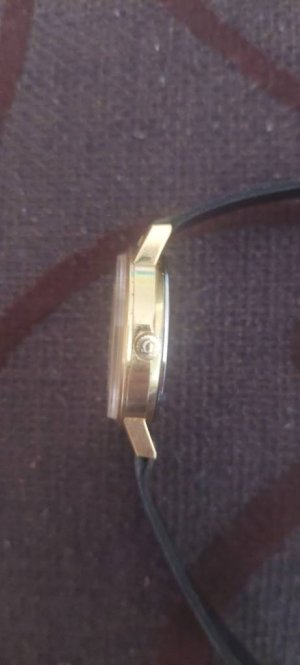

Pozdrav,
Imam ovaj sat vec dugo radio je odlicno ali mi je vremenom pocelo da smeta to sto mu je staklo napuklo u jednom delu.Odneo sam kod jednog majstora da mi to zameni ali je prilikom otvaranja njemu sat ispao na pultu nakon cega je rekao da se to staklo tesko nalazi>spakovao mi je tako sat i ja ga vise nisam ni nosio sve do skoro kada sam otisao kod drugog majstor i koji mi je rekao da mi fali klatno na satu..:)
Zanima me da li se isplati da namestam ovaj sat tj.da se trazi to novo klatno i koja bi mu bila cena ako bi odlucio da ga prodam bez njega..Jos jednom radio je odlicno godinama dok meni nije zasmetalo to naprsnuce...hvala
Staklo,tj.pleksi może da se nađe. Da li ti kad każeš "klatno" misliš na teg,koji se vrti u krug prilikom pomeranja sata??? Sat generalno moźe da se sredi,samo što ta intervencija prevazilazi moźda cenu tog sata,osim ako ti taj sat ima neku sentimentalnu vrednost. Sad u ovakvom stanju mislim da ne moźeš dobiti nikakve pare.
Ako si vezan za njega sredi ga ,pa nastavi da ga nosiš.
Ako gledaš sa ekonomskog aspekta,ja ne bih ništa ulagao u taj sat.
Pa... Ja se baš ne bih složio.

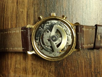

Ovo mi izgleda kao rani 7751.
Staklo nije problem, samo izbjegavaj tog urara.
Klatno se može naći, paše sa 7750.
Malo ga sredi i poravnaj i čisto lijep sat.

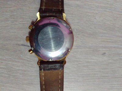

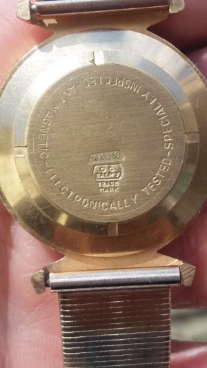

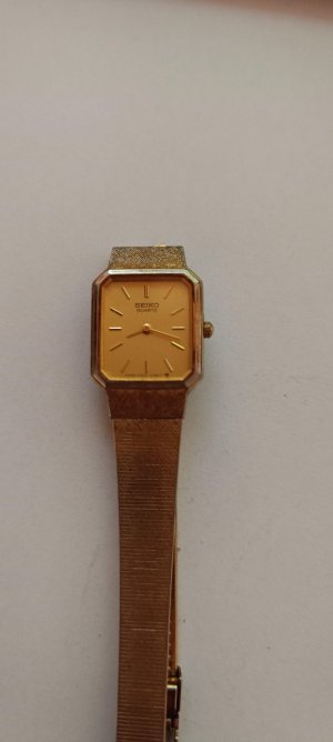

Pozdrav,hteo 20230415_145644.jpg20230415_145855.jpg20230415_145228.jpgbih da prodam ovaj sat,pa me zanima vredi li sta
Inace sat nije ispravan
Ne.
Najjeftiniji pin lever.
Nije čak ni zlato, eventualno tanka pozlata.

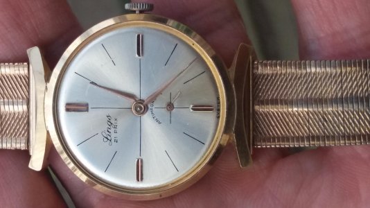

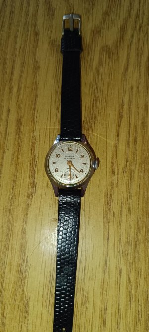

Drugarica dobila na poklon od babe. Šta mislite o čemu se radi i da li ima neku vrednost. Hvala na odgovorimaIMG-08f0220e5c8a637e73fc4a494ece3d0b-V.jpgIMG-52f105984da7f3023ee547acaffaa93a-V.jpg
Послато са SM-A715F помоћу Тапатока
Kopija, samo sentimentalna vrednost ako je ima
Izvini, spajao sam poruke za alpinu, možda sam zeznuo slike.
Po onome što sam video, verovatno je original, ženski sat, dosta izgreban. Mislim da nema neku preteranu vrednost. Dok se servisira/ispolira/dovede u pristojno stanje...

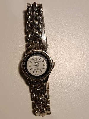

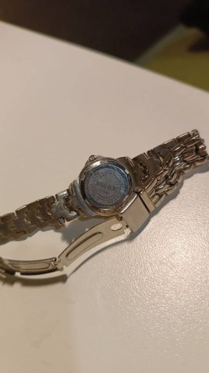

Zdravo svima,
Imam pitanje vezano za autentičnost sata. U pitanju je Maurice Lacroix ženski sat. Sat deluje jako kvalitetno napravljen i ima onu skupu kopču koja ide sa obe strane. Kvarcni je mehanizam u pitanju.
Ono što me buni jeste što na poleđini između ostalih natpisa ima ugravirano "sample". Da li neko ima iskustva sa ovim?
Hvala
Takvim načinom su obično označeni satovi, koji nisu namenjeni komercijalnoj prodaji. Radilo se o uzorcima, kojima su proizvođači opskrbivali svoje retailere za prezentaciju modela konačnim kupcima. U ne tako dalekoj prošlosti takve satove su nosili trgovački putnici proizvođača, koji su obilazili različite prodavače i nudili im satove. U nešto daljoj prošlosti, nije bilo neobičajno, da tako označeni satovi, čak nisu ni sadržavali mehanizam u sebi i vršili su isključivo funkciju prikaznog predmeta budućim prodavačima.
Sat koji pominješ je autentičan. Vrlo je verovatno da je nakon okončanja doba komercijalizacije konkretnog modela, trgovac ponudio konkretan popust i prodao ga, jer se kvarčni modeli obično nisu vraćali proizvođaču.
Hvala puno na preciznom i konkretnom odgovoru, pretpostavljamo sam po težini i kvalitetu izrade da je originalan ali sam ipak imao nedoumica zbog tog natpisa.

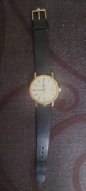

Dobar dan u kuću.

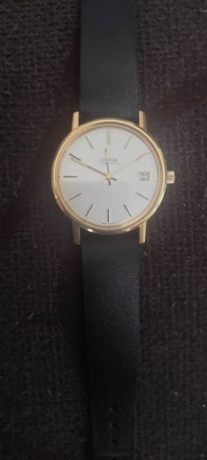

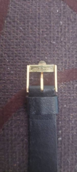

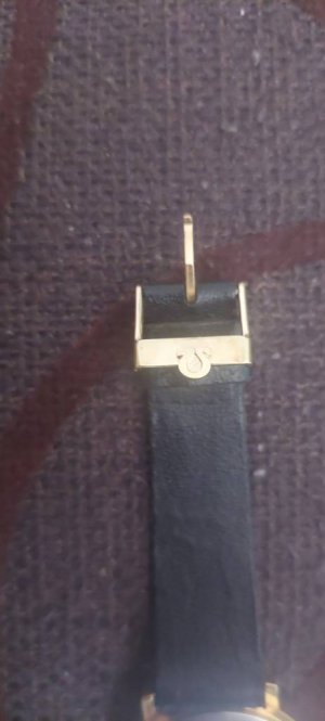

Nasledio sam pre par godina jedan sat I od tada kao gost povremeno pratim forum. Kako je koncept sata takav da mi ne odgovara u smislu načina oblačenja, a opet mi je drag dugo sam u dilemi da li ga zadržati ili prodati i kupiti nešto adekvatnije za mene. Postaviću slike u nadi da ću dobiti od poznavaoca više informacija o samom satu, autentičnosti i samoj vrednosti trenutnoj sada što bi i odredilo da li bih se rastajao sa njim, ako je dozvoljeno pravilima foruma. Ono što se ne vidi na slikama je posveta i na jednom mestu broj 20 pored znaka Omege. Meni kao laiku deluje jako dobro očuvan, mislim da je proizveden 1977. godine. Kada se prodrma sat radi. Postaviću fotografije.
Hvala svima unapred.20231210_110801.jpg20231210_111010.jpg20231210_111108.jpg20231210_111126.jpg20231210_111140.jpg20231210_111236.jpg20231210_111403.jpg
