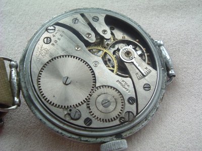

Pozdrav momci,
treba mi mala pomoc!
Imam gomilu ruskih satova i svasta sam od rusa video ali mi je danas stigao sat sa potpuno nepoznatim mehanizmom? ima li neko predstavu o cemu se radi?

Definitivno čudan mehanizam za taj sat. U Start modelima koji je proizvodila Slava nalazi se meh. 2602 ( 17 rubina,bez šok zaštite ) a u onim koje je pravila Raketa ( tačnije Петродворцовый часовой завод ) nalazi se meh. 2603 ( 16 rubina, šok zaštita ). Mehanizam u tvom satu ne liči ni na jedan od pomenutih mehanizama.
Ima li kakva oznaka na mehanizmu?
Re: Start 2MČZ ili franken Start?
U sunce ti, ovo lici na svajcarski mehanizam xD Uzgred budi receno, ne pokusavaj da ga pokrenes, ispao ti je lezaj balansnog tocka
Skydrummer, a da prosetas ti po naocare? :D Salim se, nisam ni ja siguran, samo mi se cini da lezaja nema.. takva je bila i moja Raketa... sad je na privesku :/
Ovaj mehanizam me po dizajnu podseca na neki svajcarski, prvo sto mi je sevnulo kroz glavu kad sam ga video bilo je "Landeron!"...
Postojala je saradnja ruskih firmi sa francuskim LIP-om i ugradnjom mehanizama LIP T18,R43 tako da je mozda to u pitanju. Slika je mutna a evo dva primera rusko-francuske saradnje- zvezda sa lip t18.jpg 26.jpg
Prvenstveno dizajn mostova... Znam da Rusi u globalu retko rade ove uvijene i fensi mostice, vec sve obradjivano plugom/drljacom :D Bio sam odusevljen nekim starim Landeronovim stoper mehanizmom, sa mnogo mostova i sitnih detalja, prakticno skeletizovan mehanizam pa sam verovatno zbog toga to odmah povezao...

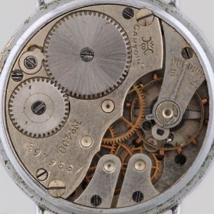

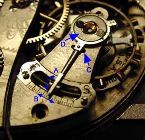

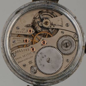

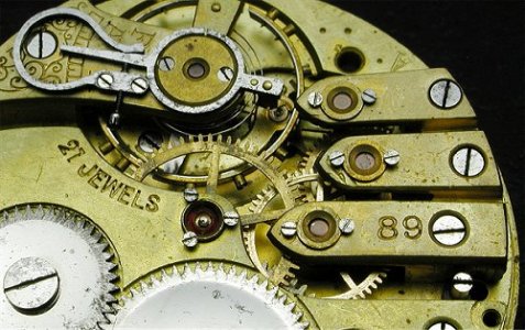

Vid je u redu , hvala na pitanju ;). S druge strane, fotografija je mutnjikava i nedovoljno zumirana a i svetlo loše pada na sam ležaj pa se ne može biti 100% siguran. Takođe i rubinski ležaj ( na stulinom mehanizmu) je manji.
Evo nekoliko fotografija koje da su za nijansu-dve mutnije ili tamnije moglo bi se lako reći nema ležaja.
Da budem iskren, ne znam koji je mehanizam ugrađen u stulin Start ( fotka je loša i ne vidim nikakve oznake ). E sada ne bih mogao tako lako pretpostaviti da je švajcarski samo na osnovu vijugavih mostića. Ništa na tom mehanizmu nije specijalno dekorativno niti fensi, drugim rečima teško se na osnovu toga može bilo šta pretpostaviti. Moglo bi se pretpostaviti da je mehanizam "ne-ruski" na osnovu slova na mostu balansnog točka ( A,R ; F,S ) . Sovjetski mehanizmi uglavnom, ne uvek, imaju ugravirano +, - .

Ma volim ja ruske mehanizme, ali je u globalu poznato da su radjeni tako da im je preciznost (obrade, ne odrzavanja vremena) slabija... Neki njihov je pricao da su hteli da prave satove ali da nikako nisu mogli da dostignu nivo svajcarskih masina, pa su pravili grublje i krupnije mehanizme, sta li vec. Isto je na WUS neki lik rekao nesto u fazonu (parafraziram) "I keep thinking about some mechanic in rural Russia mending his Raketa with a pocket knife, hairspring and a tyre wrench from 1958 tractor" :D Ruku na srce, nije cak ni retko da ljudi od mehanizama iz Amfibije lagano naprave hronometar, mislim da je na ovom forumu neko uterao sat u +- 1 sec dnevno. A sto se mostova tice pomenuo sam da me je iz nepoznatog razloga asocirao na Landeron... :/ Ne mogu da pricam nista, "ne gi poznavam" :D
Poenta price, cekamo stulu i batalimo rubine i kvalitet ruskih mehanizama... to je mesto za drugu temu i vecita debata...
