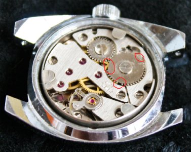

Drugari, jedno pitanje, pretpostavljam da ce watchmag najpre moci da mi pomogne.

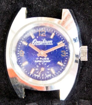

Pazario sam jedan mali pokvareni zenski Omikron preko Limunda. Mnogo mi se dopao sat, a i zeni mi, pa smo kontali da nece biti preveliki problem popraviti ga, jer je lik napisao da mu je otisla opruga i da zato ne radi.
Danas mi je stigao, i skroz sam se smorio jer vidim da je mehanizam u ocajnom stanju, da nije problem samo u opruzi, vec su i polomljeni zupci na onim tockicima koji ne znam kako se zovu :). Isao sam i do obliznjeg casovnicara, ali on je zatvorio radnju zbog Uskrsa.
Dakle, pitanje je koliko je strasan ovaj prizor koji se vidi na slici, moze li se popraviti, i da li se, uopste, to isplati raditi, koliko moze da kosta. Sat sam platio 160 din, tako da nije strasno i ako ne moze, ali bi bila steta jer je bas lep i odlicno ocuvan (osim izgrebanog stakla, sto nije problem zameniti ili ispolirati).

da su potrgani ovi zubi je dosta rjetka pojava ali nije nepopravljiva i nebi trebala puno koštati , ne više od 5e . Često pukne gornja cafna na drugom zupčaniku / spojni / pa i to provjeri.
hvala, whachmag.
bio sam danas do casovnicara, i on kaze da je mehanizam ok ocuvan, ali da se neko igrao s njim, i da osim sto cu potrgani zupci, da je neko cupao spiralu... sve u svemu, popravka i ciscenje bi kod njega kostali oko 25e...
