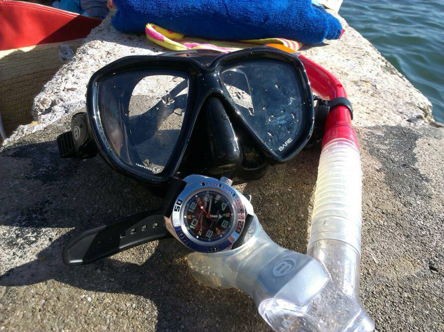

Naravno da nam je zao. Iako na satovima pise, 200, 300, 500, 1000m... stavljamo oluke na rukama kada ulazimo u vodu. :lol:
...druže elvedin, ti pokušavaš da se nasalis sa mnom a ja bih da buudem ozbiljan, tako da te molim da ako već repliciraš to bude i u duhu ozbiljnosti. Zaista ozbiljno pitam uvek svakog vlasnika lepog i njemu dragog sata zašto ga kvadi agresivnom morskom i bazenskom vodom prilikom plivanja. To nije glupo pitanje.

Ne postoji glupo pitanje, postoji samo glup odgovor. Stoga se izvinjavam ako sam te uvrijedio svojom salom. Sobzirom da je deklarisana vodootpornost tih satova 100m pa navise i vjerovatno su radjeni testovi neki u vezi istog ne vidim zasto ih ne bi kvasili i sl. Ulazio sam u vodu sa satom i nikada se nista nije desilo. A verovatno su radjeni testovi na vecim dubinama sa tim istim satovima tako da ne vidim prijetnju po isti ako udjem u par metara dubine, sem toga se i zovu ronilacki, diver... kako god. Mada mislim da je pozeljno taj sat poslije isprati vodom, tako sam i ovde mislim procitao isto.
.. Ma nisam ja ljut nego trazim da se ne zakebavamo nego razmenimo kvalitetne informacije. Opet, ne radi se o dubini zaranjanja nego o agresivnosti slane vode u moru i hlorisane vode u bazenina, to nagriza metal dok si u vodi posle stete uzalud je ispirati. Amfinija sigurno nije ronilacki sat. Ronilacki pravi satovi su veins veliki, debeli i ruzni sa predebelim kazaljkama, ronilacki sat je kao u kupatilu vodomer a to se ne nosi. I slana voda ce ti doci do dihtunga I pokvatiti kad tad. Sutra cu slikati sat najbilje sto mogu mafa nisam siguran da je preko fotografije notice tvrditi koji je metal u pitanhu
Ne bih se slozio sa tobom, daleko od toga da su ruzni, daleko od toga da se ne nosi... ali o ukusima se ne raspravlja.
