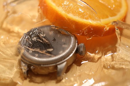

Jedan od kupaca je hteo da me 'uplashi i shokira' pa je stavio sat na sneg.
I pita da li sme da ga nosi dok se skija?
Ovo me je zaintrigiralo pa sam odlucio da oradim jos jedan 'quality control test':
zamrzavanje! Sat je stavljen u posudu sa vodim i onda zamrznut u frizeru.
Ovde sam se malo zatrccao, mislio sam da ce da se led 'stegne' za 15-20 minuta
medjutim trebalo je tacno 3 sata da se napravi 'santa' leda.
No rebelde je sve vreme radio 'kao sat' i moram priznati da sam bio vrlo prijatno iznenadjen rezultatom testa.
Cak sta vise, nisam pronasao ni jednu slicnu fotografiju zamrzavanja mehanickog sata online.
Verovatno je to neko vec radio, ali nisam video.
Fotke mozzete da vidite ovde:
Gallery
a kratak youtube video gde ga 'razbijam' iz leda je ovde:
https://www.youtube.com/watch?v=A1dI6H99LtY
