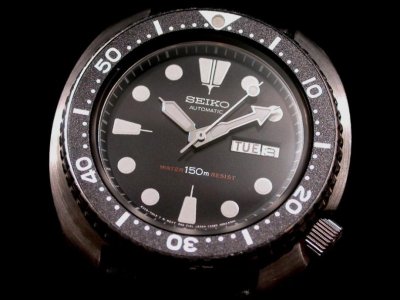

Imao sam kornjaču K verziju, bila je perfektna, znači sve pod konac, sve se sa svim gađa, bezel insert, chapter, dial, dalje bezel lufta nimalo....vezano za priče da je J verzija kvalitetnija.
