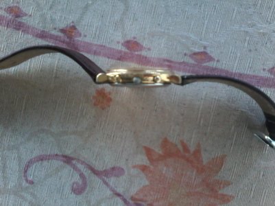

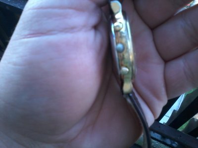

Pozz svima..
Imam jedan satic koji bi morao da ide na sredjivanje,pa reko da se malo konsultjem sa vama..
Imam jedan Seiko moonphase,calendar,alarm,itd...Mislim da je u pitanju Age of discovery..
Jako me nervira sto je sat uradjen od nekog materijala koji propada,verovatno gvozdja...
Na nekim mestima je to malo propalo,kao na onim starim satovima,a posto ste svi iskusni poznavaoci satova,sigurno je imao bar svako od vas prilike da se susretne sa tim..
Trebao bi mi savet,neka preporuka,gde mogu to da odradim lepo?Da li bih mogao da menjam kuciste,da se stavi neko od nerdjajuceg celika,ako uopste i ima to,a treba mi ono kuciste za 5 ulaza-rupica za funkcije?
Sat mi se mnogo svidja,i uradio bih to i ostavio ga za sebe,ne bih ga nikad prodao,ali bih zato puno voleo da ga dovedem u lepo stanje..
Mozete li mi preporuciti nekoga ko bi mogao da mi pomogne oko ovoga,jer jako mi je stalo da ovaj satic sredim??
Unapred hvala svima!Pozz!
Re: Dedin Slava sat (info i reparacija)
Prijatelju, mislim da bi i tebi i nama ostalima bilo mnogo lakse doci na ideju sta i kako dalje kad bi nam jednostavno pokazao i koju fotografiju tog Seika, kako vec ljudi obicno to urade na forumu, jer je ovako tesko bilo sta reci.
Nije to nikakvo gvozdje, nego ti je, vjerovatno, propala pozlata, i onda sta vec ide kao podloga, posto se te serije uglavnm po tome i sjecam - po gold-plated kucistu i nekim stainless steel i base metal kombinacijama, ako ima neki bezel, ili, ako vec nije bio pozlacen, vjerovatno se stanless steel kuciste izgrebalo i ostetilo.
Ako pretrazis forum, a postoji jako dobra tema koja se bas dotice restauracije i galvanizacije vintage kucista, pronaci ces i neke detalje o tome gdje bi se moglo naci i koliko bi takav zahvat mogao da kosta, koji su koraci i na sta paziti.
I sad, to je velika serija, i ba zato bi bilo dobro da si postavio sliku, jer modela Age of Discovery je mnogo.

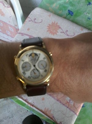

Sad cu da postavim druze..
Ne vidi se bas dobro,ali bolje nisam mogao,a i nemam sa cime...
Bio bih zahvalan da me neko uputi na neku temu u vezi ovoga,pa da prodiskutujem malo tamo...
Post ti je, kako vidis, prebacen na temu Restauracija vintage satova
Prelistaj je cijelu, a negdje oko tridesete stranice, tako negdje gdje te odvede link koji sam postavio, mozs naci nekoliko postova forumasa s nickom BrankoD, koji opisuje proces sredjivanja vintage kucistva uz koristenje galvanizacije.
Hvala ti,sad cu da prelistam to,a onda cu da kontaktiram BrankaD da vidim gde je radio i koliko ga je kostalo...
